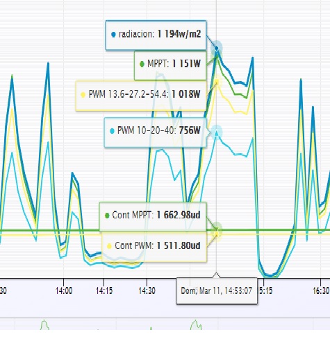

Buen día para cuantificar el efecto nube. Se ve que la línea de MPPT se va hasta los 1150 w/kwp. Nubes y lluvia y en un minuto sol.Archivo adjunto 18035

Se ve que a las 12, con una irradiación de unos 700 w/M2, el PWM entregaría unos 600 w/kwp y el MPPT unos 680. Posteriormente, por ejemplo a las 15, con una irradiación de unos 700, de nuevo, la producción de los reguladores baja, como si estuviesen en absorción. En absorción, cualquier cosa puede pasar...
Para comparar, tendrían que estar en Bulk.

Pues comparemos en bulk: Según dices, podemos suponer que hasta las 12:00h los dos reguladores estaban en bulk. La cosecha del PWM hasta esta hora era de ~630Wh por kWp, y la del MPPT ~790Wh por kWp. El ratio es 630/790=0.80
---> También estando en bulk, el PWM había entregado ~20% menos que el MPPT

Sería muy interesante, entender la discrepancia entre el modelo y la comparación de reguladores "en vivo"
Tienes alguna idea, en que podría "fallar" tu modelo del barrido capacitivo?
Creo que 13.6V es una buena media para la fase bulk, que empieza a ~12V y finaliza a la tensión de absorción, ~14.6V
Una vez en absorción y flotación, ya no debería haber diferencia entre un regulador PWM y uno MPPT (si funcionan bien), porque los dos deberían limitar la intensidad de carga a los mismos valores, aproximadamente

Si el modelo dice 10% de diferencia entre PWM y MPPT, pero el experimento real dice 20%, veo 4 opciones:
(1) Que el modelo esté equivocado. No lo creo, porque la ficha técnica de cualquier panel dice lo mismo
(2) Que un regulador PWM entregue menos potencia de la que genera el panel a la tensión de batería
(3) Que un regulador MPPT entregue más potencia de la que (pensamos) genera el panel en su MPP
(4) Que el mundo real esté equivocado. Esta opción la descarto ... ;)
En mi post #261 me refería a la opción (3) - que me parece casi tan absurda como la (4)
