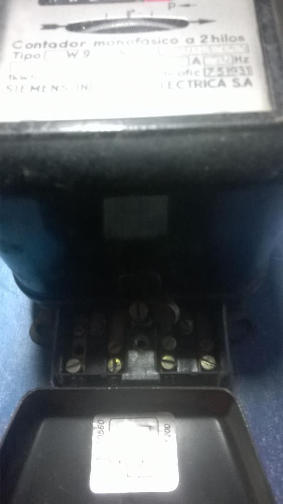

Hola,a todos y todas,puesto que ya tengo realizado la instalacion fv,que por cierto,estoy muy muy satisfecho,ahora toca pulir ciertas cositas que me gustaria tener,y es,saber como se conecta electricamente un contador de watios,si si,de esos antiguos que teniamos antes,monofasico,por supuesto,se,que lleva dos entradas y dos salidas,pero no indica cuales,alguien sabe como se conecta.un saludo foreros/as.

Este contador debería tener entrada + salida para la fase, llamadas "L" y entrada + salida para el neutro, llamadas "N"
La dirección de la corriente debería estar indicada con flechas

De inquierda a derecha segun los ves, la entrada son el 1º y el 3º y la salida 2º y 4º, es indiferente fase o neutro ya que no vas a timar a la compañia. Perdona que ne la foto no se vea bien la pegatina del esquema por el brillo de la placa de conexion.

pasanos unas fotos buenas y te diremos la forma de conectar cada borna.
Todos tienen dos conjuntos de bornas:
- la entrada y salida de la bobina amperimétrica
- el muestreo de la tensión del neutro, o la bobina voltimétrica.
Por esto te he pedido la foto.

Ok,instalado y contando watios consumidos,o mejor dicho,descontando los watios que no cuenta el otro,de todas formas cual ha sido mi sorpresa que al quitar la tapa protectora esta impresa estaba el esquema de conexionado de las bornas,gracias,por la ayuda prestada.

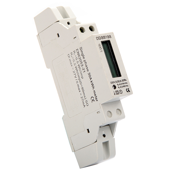

En ebay tienes mini-contadores para carril din digitales, con un decimal y luz que flashea cada vez que consumes 0,5wh. Te caben en el cuadro al lado de cualquier magnetotérmico. De este estilo:
Archivo adjunto 17827
https://www.ebay.es/sch/i.html?_from=R40&_sacat=0&_nkw=contador+carril+din
