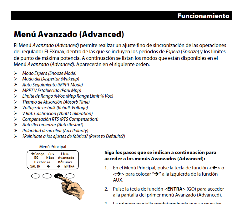

Yo os recomendaria una lectura del manual, por ejm en el menu avanzado aparecen estas opciones:
Archivo adjunto 17799
donde se explican bastantes cosas...eso del 77% que comentais supongo que sera algo de esto

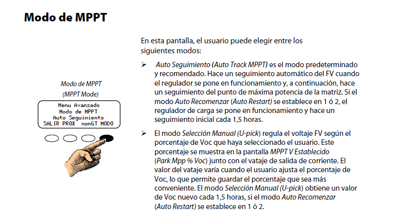

Archivo adjunto 17800
Archivo adjunto 17801
Re: Configuracion outback mx60 y fm60
Todo eso yo ya lo e leido pero como nolo entiendo muy bien como poder sacarle mas partido no lo e tocado gracias

Intento aclararlo sin meterme en profundidades
Un regulador MPPT se basa en que intenta funcionar en el punto de voltaje/intensidad en donde la placas "producen lo máximo de potencia"
Como eso de "producir lo maximo" no es evidente dado que depende de muchos factores (sombras, nubes, temperatura....) pues el FM-80 tiene dos modos de funcionamiento
- Modo automatico: en donde el propio regulador busca cada 1,5 horas ese punto de maxima produccion... es el modo recomendado pero no siempre el regulador es tan listo como para encontrarlo de verdad
- Modo Manual : En este caso eres tu el que vas variando el punto y viendo en pantalla si produces mas a menos watios
