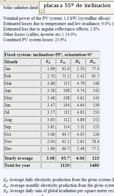

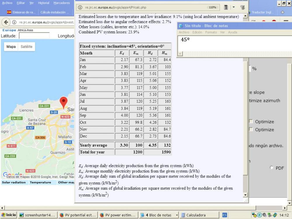

Dices haber tenido otras baterias que te duraban mas, dos dias con consumos mas altos, seria en verano que tienes mas del doble de produccion solar y te progunto ¿que las ocurrio a esas baterias para tener que cambiarlas, cuanto te duraron y en que meses empezaron a fallar, ahora dices que estas nuevas baterias deberian durar 3 dias, a la hora de estimar los consumos somos muy optimistas y nos quedamos muy por debajo del consumo real.
te adjunto una captura de la producion suponiendo que tu localizacion es Cantabria talcomo indicas en ubicacion. es por meses y para una inclinacion de paneles de 35º y orientacion SUR SUR. esos datos vienen referidos a lo recibido por una placa de 1Kw, tu solo tienes 580W instalados. luego esos valores los tienes quemultiplicar por 0,58 y luego descontar un 30% de rendimientos tampoco sabemos tu orientacion e inclinacion de placas? y si reciben alguna sombra dirante el día.
en diciembre : Em, diario 2.00 x 0.580 = 1.160 Wh -> poco mas de 800 Wh
en enero : Em, diario 1.96 x 0.580 = 1.136 Wh -> que con descuentos -> no llega a 800 Wh
en febrero : Em, diario 2.70 x 0.580 = 1.566 que con descuentos -> poco mas de 1000 Wh
mas o menos los datos que te dio el_cobarde.
y ya me lo decia mi madre: " de donde no hay no se puede sacar"

leyendas:
Ed: promedio diario de producción de electricidad a partir del sistema determinado (KWh) para una placa de 1000 W
Em: Promedio mensual a partir de la producción de electricidad (KWh) del sistema para una placa de 1000 W
te van dos capturas mas para que veas la evolucion para inclinaciones a 45º y 55º
Archivo adjunto 17942 .Archivo adjunto 17943
