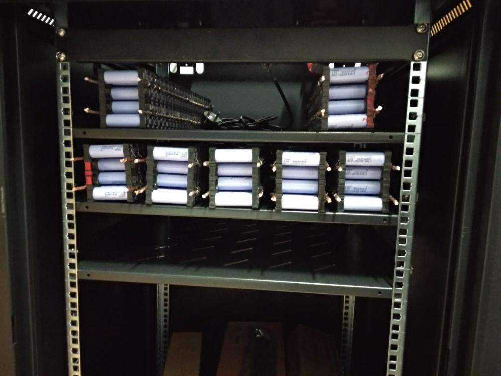

Hola a todos,
en primer lugar me voy a presentar ya que es mi primer post, me llamo Javier Hernández y desde hace 8 años diseñe un paramotor eléctrico que llamé Paracell. Desde entonces me tuve que fabricar mis propias baterías ya que no existían en el mercado en las dimensiones, capacidad, tensión y potencia de recarga que yo necesitaba para mi paramotor por lo que hacías las baterías a partir de elementos de Lipo de RC eléctrico.
Desde hace 4 años empiezo con las 18650 de Litio-ion a probar y aunque no tienen la descarga o C de descarga que tienen las Lipo sí tienen mucho más vida útil y mucho más seguras por lo que el cambio se hizo práctico. Actualmente sigo fabricando las baterías de Paracell con estas 18650 y puedo decir que en estos 4 años, problemas casi 0 con ellas todo lo contrario que las Lipo que enseguida pierden capacidad de descarga a los pocos ciclos.
Para que os hagáis una idea estas baterías son desde los 2Kw hasta 4Kw de capacidad que nos van hasta los 18 kilos.
El caso es que de siempre quise tener mi instalación solar pero siempre lo fuí dejando, hasta este año pasado que ya me animé, compré mis 6 paneles de 275Wh y un Inversor 5Kw 48V tipo Voltronic, mi idea hacerme yo toda la instalación ya que los presupuestos que me daban me parecen bien de las empresas instaladoras o instaladores ya que emplean un tiempo, experiencia y deben ganar dinero pero como lo veía fácil es algo que me podía ahorrar haciendo "yo mismo me lo monto".
Instalado el inversor Híbrido y los paneles en el tejado ( para mí lo más díficil junto a tirar el cableado por dentro de casa) pasé a estudiar el tema de baterías ya que estos inversores necesitan Sí o Sí baterías, el caso es que no iba a comprar Plomo y tirar el dinero ya que no era mi idea así que rescatando los 10-12 Kw de 4 baterías de Lipo que tenía viejas con 5-7 años coménze a experimentar y hacer ajustes con el inversor ( Solo leía por muchos sitios que Litio igual posible fuego) yo llevo fabricando y volando con ellas muchos años y sabiendo lo que se hace jamás tuve un problema.
Voy al tema... puesta la 1ª batería de Lipo de 14S de 54Ah estuve experimentando con el ajuste USE del inversor, así trabajando con ella a un DOD del 70-80% me funciona bien pero ayy... toda la energía que recogía y que podía aprovechar ya que hace Sol, Batería llena, desperdicio y cuando se va el Sol pues enseguida nos quedamos sin energía y el Inverter que se lo demanda a Endesa. Toca poner las otras 3 baterías que tenía y todas ellas son distinta capacidad y distinto fabricante pero no Tensión 14S, así que a instalar BMS para la gestión de cada una de ellas y hasta ahora con estoy funcionando con 4 Baterías Lipo, 54Ah, 2x60Ah y otra de 40Ah. ya me para casi todo el día un buen de Sol ahora en invierno.
Y por fin al título, voy a instalar 3 paneles más, posiblemente 3 más este verano y es que no tengo mucho tejado bien orientado en mi casa. También añadiré un Inverter más de 5Kw en paralelo para conseguir 10Kw de potencia a la salida. El caso es voy a necesitar ya un buen almacenamiento y toca con mi idea de construir una Powerwall 12,5Kw de Litio-ion (DOD 80%) que se aprovechara unos 10Kw, es lo mismo que ya hago para mis baterías de los paramotores pero más grande. Una vez más pienso en que me voy a quedar corto por lo que será una 1ª fase de una 12,5Kw y en Verano añadir otros 12,5Kw. Pero ya no será una Powerwall, ha pasado a un Power Rack de 15Kw, será 28 módulos de 1SP86 de Samsung SDI 2,9Ah un total de 2408 celdas.
Ya he comenzado con los primeros 14 módulos para hacer la 1ª fase de 12,5Kw, los datos:
Rack Power 25Kw con batería de 51,8V y 500Ah de Litio-ion con celdas Samsung SDI de 2,9Ah.
Potencia limitada a 10.000Wh mediante 2 x BMS Digital a 100Ah ampliable a 150Ah
Autonoma con SAI UPS 2500 de 2U con idea que pueda desplazar el Rack donde se necesite pensando ya en el coche eléctrico a modo de backup.
-Rack 18U fondo 600 con ventilación, llevará instalado la monitorado, BMS e instalar un MiniPC para el control.
-28 Módulo 1S86P en formación 4x22 con un Busbar doble hecho con 4 hilos rígido de 2,5mm terminado en placa de cobre 2x12x40mm, unión Busbar de cobre mediante fusible de 4Ah (simple cable 0,2mm)
-Peso por módulo es de unos 4,5Kilos por lo que el Rack con los 25Kw espero no pasar de los 150-160Kilos en total.
Subo algunas fotos de los comienzos, he iré añadiendo según vaya terminando el proyecto.
Saludos, cualquier pregunta que os pueda responder no habrá problema

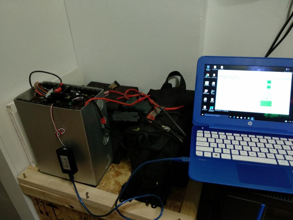

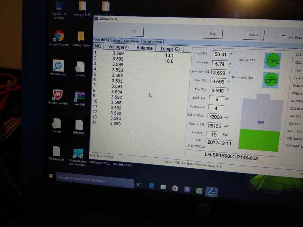

Sobre los firmware que tiene, pues lo tendría que mirar.
Y para los ajustes, llevo como un mes en pruebas con las de Litio Polymer haciendo diferentes niveles de carga y corte con el modo USE del Híbrido.
Hace unos días añadí un pack más de 14S y 72Ah pero en Litio ion 18650 de mi paramotor a las baterías que tenía en LiPo, todo un mezcla, pero al final se comportan como una única batería las corrientes van y vienen de unas a otras para autonivelarse no es lo mejor ya que sufren más y su trabajo es más duro pero todo sea por la ciencia.
Sí me doy cuenta que con el Litio como admiten mejor las cargas, apenas defines los parámetros de carga los mantiene bien y es apenas sufre variaciones de tensión en función de la carga o descarga.
Para la monitorización, exactamente que se necesita. Lo que he visto me encanta
Con el avance de la Power Rack, es un trabajo lento y ya tenemos 7 packs montados.

Las BMS que comentas son analógicas, desde hace ya tiempo utilizo BMS digitales y programables en casi todos sus parámetros, tensión de corte de carga y de descarga, inicio de balanceo en pasivo o en carga, inicio de balanceo establecido margen entre celdas, intensidad de descarga o de carga y temperaturas de inicio de carga.
Las hay de fabricación europea no muy caras como estas
https://www.energusps.com/shop/categ...y-management-4
o más baratas fabricadas en china, esta es la que tengo actualmente en pruebas.
https://es.aliexpress.com/item/14S-6...824233108.html
Sin problemas, los copio y lo pasó por aquí

La verdad que no estoy muy puesto en litio pero me sorprende la cantidad de parametros i la complejidad que tienen las baterias de litia. Siempre habia oido que litio era mucho mas facil i despreocupante que plomo. El proyecto esta muy bien.
Parámetros no son muchos complejos, solo es saber algo sobre su funcionamiento y sus límites.
Aún así estoy seguro que en no mucho tiempo los inversores vendrá ya preparados con sus configuraciones para Litio en vez de usar el Modo USE actual.
