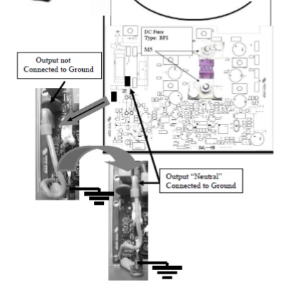

Un diferencial jamas actuará si la aislada no está conectada a tierra y a pica. Muchos que instalan un sistema aislado pequeño, infravaloran conectar la tierra a los equipos y todo lo que se menee.,, Así pasan cosillas..

Re: Diferencial en aislada con inversor
Es correcto el_cobarde, está muy bien explicado, creo que abrevié demasiado, un ejemplo con un inversor schuko en el Victron Phoenix donde ya dispones de los puentes para realizar esa puesta a tierra o no.
(1) salida no conectada a tierra
(2) salida neutra conectada a tierra
Gracias. Un saludo.
