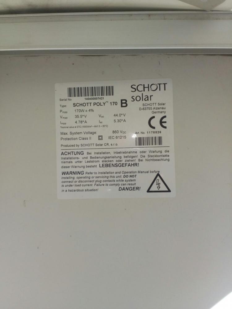

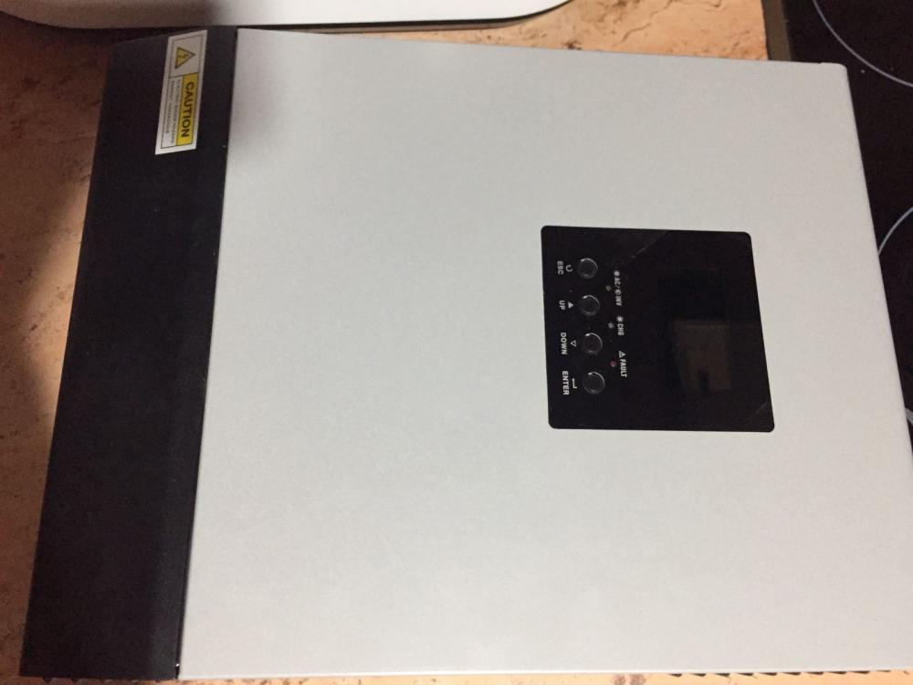

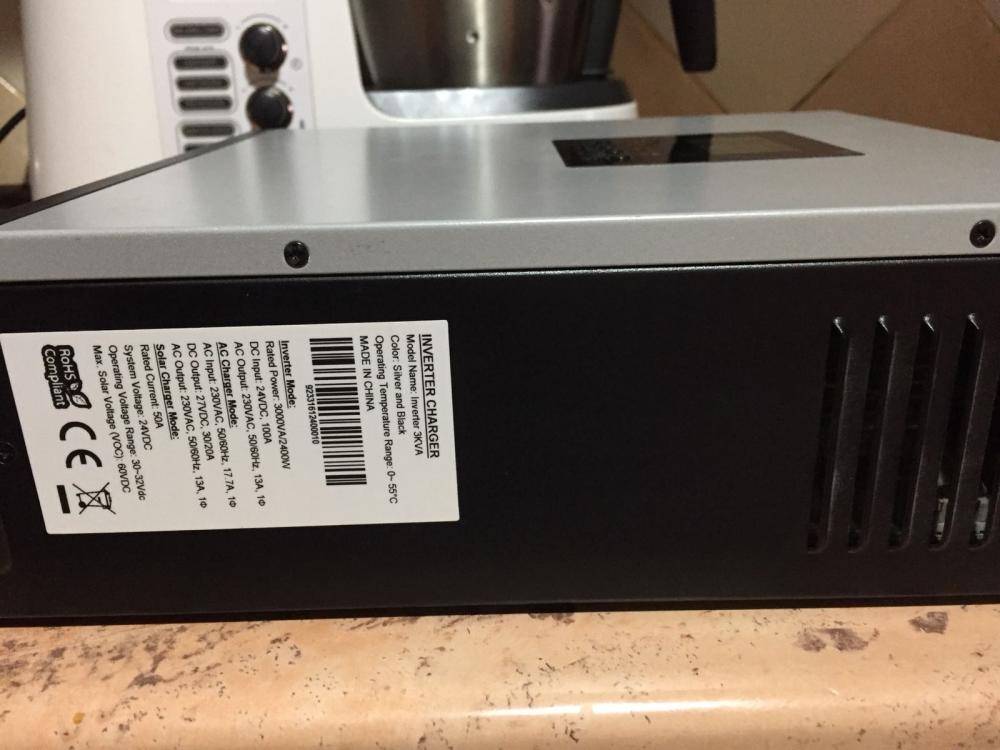

Hola la verdad que no he sido muy completo, pongo las características de cada cosa, quiero hacer una instalación aislada para una pequeña casa de campo para fines de semana y conejera tele, luces y depuradora de medio caballo en verano, gracias.
PLACAS SOLARES
Archivo adjunto 17661
INVERSOR
Archivo adjunto 17662
Archivo adjunto 17663

Efectivamente, se trata de un híbrido de la serie Axpert de Voltronic. Es un modelo con regulador PWM. Puedes conectar las 5 placas en paralelo, sin problema; entragarán 24A máximo (hasta 700W a 29V)
Parece ser un modelo bastante moderno con opción de ecualizar la batería hasta 32V

El regulador PWM de tu híbrido admite hasta 50A; no hay que sobrepasar esta intensidad
Cada placa de las que tienes da 4.78A; puedes conectar hasta 10 placas en paralelo

Esas placas dan una tension maxima de 44.0 Voc y el regulador de tu inversor admite hasta 60V luego no tienes ningun problema.
Referente a la tension de bateria el regulador puede entregar una tension maxima a la bateria de 32V tension suficiente para poder ecualizar, en la configuracion del regulador y del cargador tendras que elegir la tension de ecualizacion 0.5V menos del valor de tension de corte que tenga el inversor, con esto no llegara a cortar por sobretension y siempre estara en condiciones de dar suministro de corriente alterna a la instalacion.
