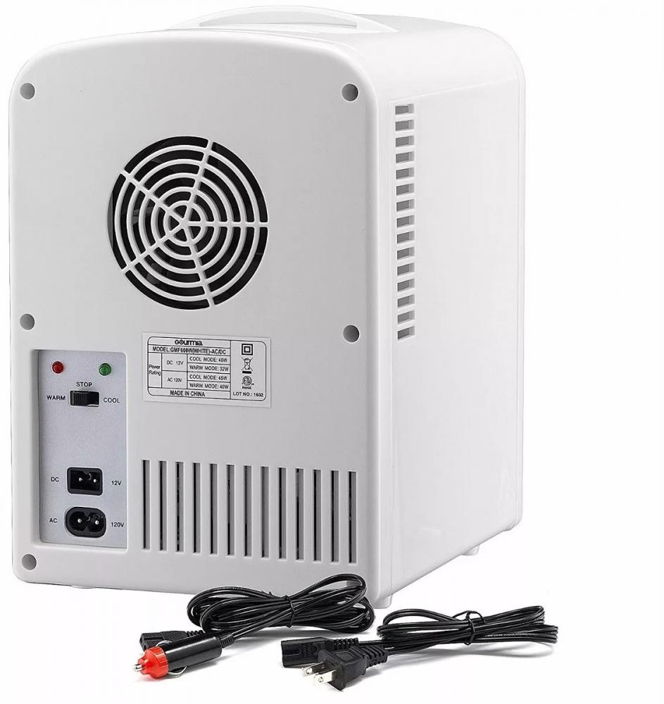

bueno les comento me he comprado esta neverita de 6 Lts que funciona a 12v, esta neverita es para guardar en frio mis medicina como la insulina, los anticoagulante y deben permanecer las 24H.

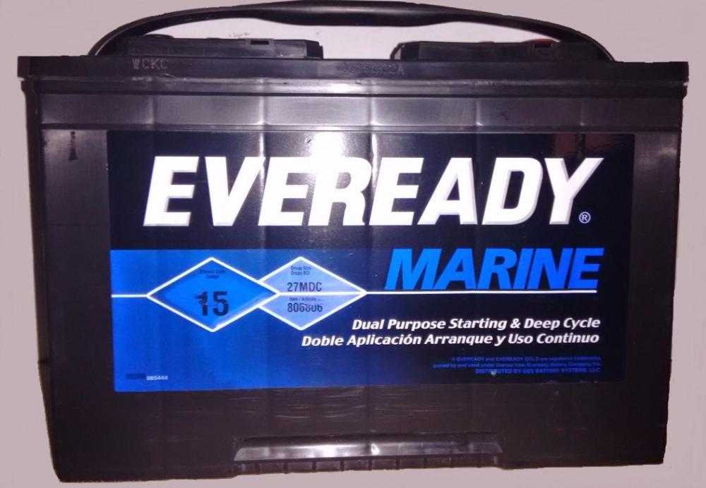

tengo 2 placas de 150w y estan en paralelo, controlador de 20A y bateria marina eveready de 12V, esta bateria no tiene especificado los Ah.
Adjunto las imagenes
Archivo adjunto 17651Archivo adjunto 17652Archivo adjunto 17653
voy a utilizar los 12V, en frio tiene consumo de 40w, también tiene la opción caliente, pero esta no escogeré, por razón por mis medicinas que deben están en Congelamiento las 24H.
con la bateria en mencion y las placas solares de 150w, tendré la potencia la necesaria, para tener mis medicinas en frio.
ademas deseo agregar un ventilador de piso de 12v y tiene consumo 15w, el ventilador es para encederlo cuando exista calor.
bueno amigos espero sus amables respuestas
gracias
jose

La batería es de 12V/105Ah
Dependiendo de las horas de sol, creo que si vas a tener suficiente.
De todas maneras que opine alguien más versado.

hola amigo, te consulto vos como sabes que la bateria eveready es 105Ah, si en la etiqueta no lo tiene especificado, ademas aca en la ciudad medellin-antioquia colombia hay 4.5Kwh/m2/dia.

Busca por internet:
eveready 27mdc
Es una batería normal de plomo; muchos dan sólo la corriente máxima de cortocircuito o arranque (cold crank) que es de unos 600-700 A.
El equivalente en exide es la ng-27:
http://www.batterypete.com/wp-conten...ycle-Specs.jpg
Esta batería prácticamente no se ve en europa...

ola amigo, sabes encontré a otra gemela de la batería eveready, es Lth es ciclo profundo de 12V a 105Ah, es cierto es plomo ácido, hay que aplicar agua de batería cada 3 meses.
entonces con las 2 placas de 150w en paralelo y la batería de 12 a 105 Ah, tendre las 12V por las 24 horas para mis medicinas amigo

amigo encontré la pagina donde me informaste sobre la bateria mdc 27
Exide Nautilus Deep Cycle Marine Battery 27-MDC - Battery Pete.
ya se que eveready es 12V a 105 Ah, sabiendo la capacidad en Ah, ahora si podre tener mis medicina por 24 H. gracias por la informacion.

Si es para medicinas la nevera ten en cuenta que la de la fotografía no enfría mucho, funciona con una célula peltier de ahí su alto consumo, como vivas en un clima muy cálido no bajará de 10 grados.
