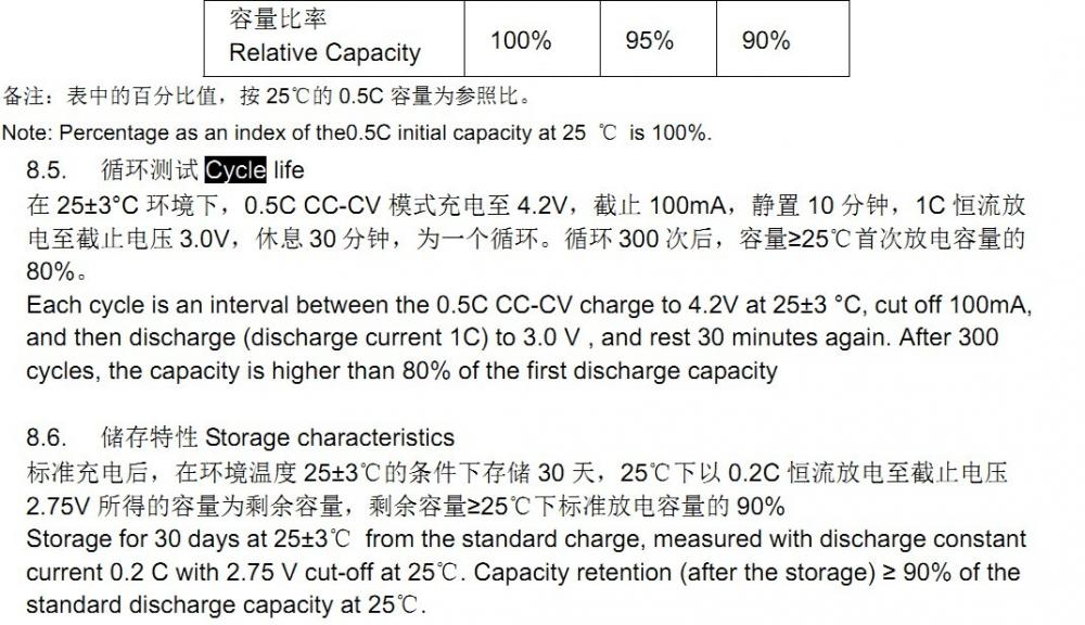

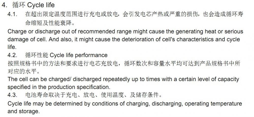

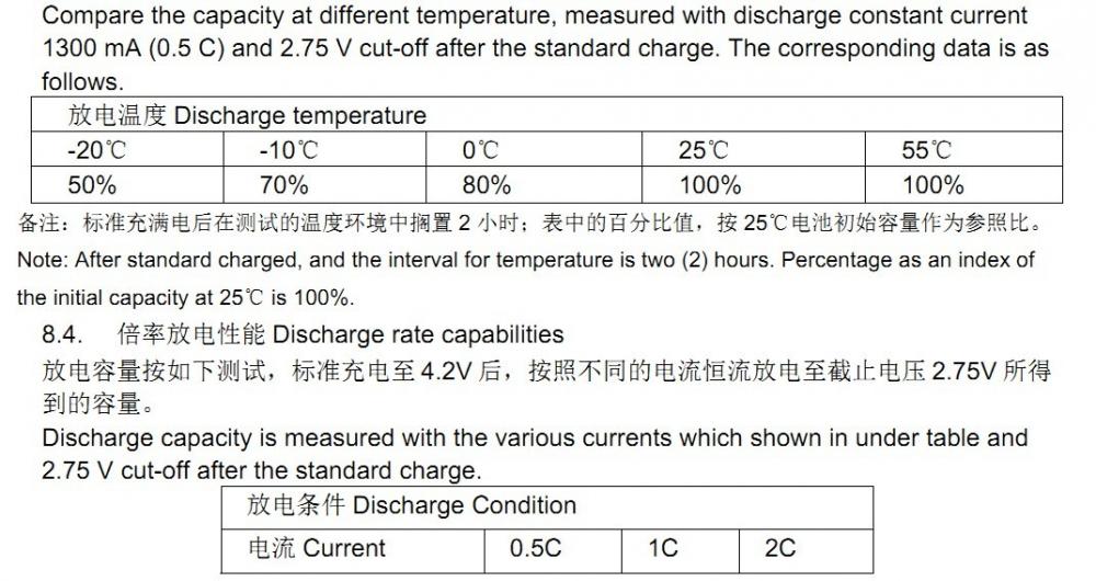

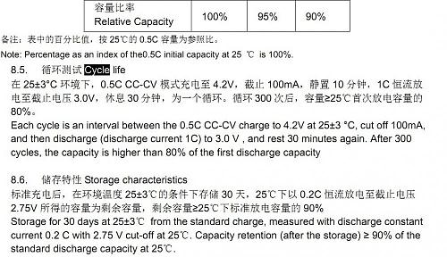

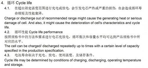

Buenas, las baterías que usaba Tesla son las Panasonic NCR18650B 3400mAh 2C dicho por ellos mismos, son de tamaño y características similares a las que yo utilizo, aunque tienen mas capacidad, hay gente que ha comprado estas baterías de segunda mano y con una adaptación para obtener el voltaje adecuado las tiene en su vivienda como powerwall, la gran ventaja es que vienen muy bien encapsuladas y la refrigeración que utilizan.
https://www.ebay.com/itm/Tesla-Model...-/262333679871
Al ver que estas baterías las puede conseguir cualquiera y que también necesitan mas capacidad han creado su propia batería 21700, también se pueden conseguir pero al haber menos demanda el precio es mas elevado.
Que estas baterías pueden aguantar miles de ciclos creo que lo sabemos todos, mi portátil del 2010 con una descarga diaria prácticamente tendrá las baterias al 60% ahora mismo de su capacidad, la ventaja es que la carga y descarga es lenta, incluso muchas gente utiliza las baterías recicladas que tendrán también bastantes ciclos y aunque menos capacidad siguen trabajando; como todas las baterías, dependiendo de las condiciones de carga, descarga y la temperatura de almacenamiento pueden durar mas o menos, creo que no deberíamos pensar en los miles de ciclos si o no, cada instalación tendrá sus características, la cuestión es hacer que las baterías estén mucho tiempo en las condiciones adecuadas
Esta claro que mis baterias no son como las de Tesla, pero por ejemplo como ya puse en mi post, en mi caso mi instalación tiene 96x4 = 384 baterías 18650 2.6Ah en paralelo, si algún día necesito lo máximo que me da el híbrido unos 4000W a 230v, a 48v serian unos 83A, que si los dividimos entre las 384 baterías que voy a tener resulta unos 0,21A por batería, haciendo una regla de tres cada batería estaría trabajando a 0,08C, no llegaría a 0,1C y esto seria trabajando el híbrido al máximo (aunque puede tener picos de 8000w) , es decir que en condiciones normales de trabajo no llegaría ni a 0,05C. Yo personalmente hice los calculos que si me duran unos 700 ciclos tendre bateria para unos 15-20 años... La verdad que mi instalación esta sobredimensionada pero en un futuro me gustaría tener un coche eléctrico y poder cargarlo también..
Subo unas capturas con información enviada por el fabricamente de mis baterias, estan en ingles-chino..
