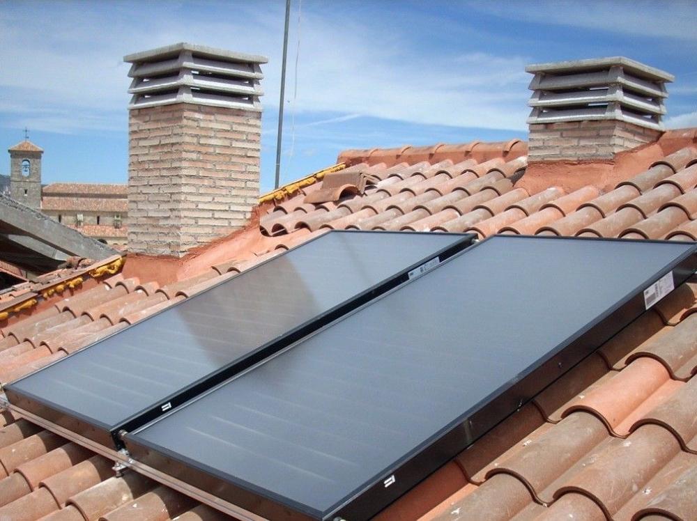

Entonces lo que haré es esperarme a que se rompa la batería actual, así aprovecho un poco mas de tiempo mi inversor de 12V y cuando la batería empiece a flaquear comprar una buena de 24V de GEL. Mi cargador es el típico comprado de aliexpress con 3 botones y una pantalla que te indica el nivel de batería y que puedes seleccionar 3 tipos de carga: Normal, AGM y GEL, muestro una foto del cargador y las placas:
Archivo adjunto 17625
Archivo adjunto 17626

Y esa foto de las placas??? :confused:
¿No te habrás confundio paisano?
Parecen (sin duda alguna) placas térmicas...
:cool::pensive:
Re: transformar equipo de 12v a 24v
Pac0,
Tienes "buen ojo":rolleyes:
