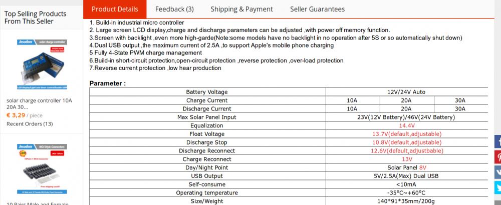

    He visto éste por 8.71€
    Muchas gracias por todo.
    Predeterminado Re: Duda string a-normal.
    Cita Iniciado por SUNKING Ver mensaje
    He visto éste por 8.71€ ...
    Busca uno que tenga las tensiones de carga configurables (absorción, flotación, ecualización). No sé si éste los tiene configurables, pero los hay por pocos euros más

    Parece que sí. Hay varios reguladores y son todos parecidos, cambian los colores y la posición de los pulsadores pero en esencia son iguales.
    Equalizar no puedo con mis actuales baterías porque son AGM (otro elemento a sustituir...)
    Pues ten cuidado, que el regulador no ecualice automáticamente, sí o sí
