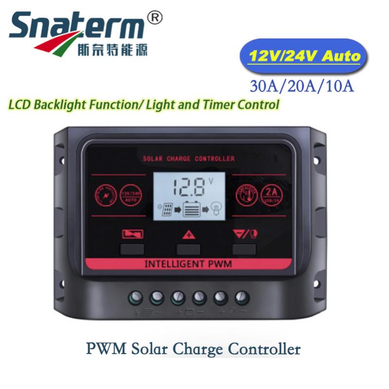

Será lo mejor. Me bajo los dos cables de cada placa hasta cerca del regulador (unos 5m) y ahí los paralelizo y entro al regulador. Va a ser lo mas práctico.
el_cobarde
Los configuras para 12V, ellos mismos multiplican las tensiones por dos, si detectan batería de 24V
Ah, OK, me tenía un poco mosca que siempre pusieran los datos para 12V. sólo.
He visto éste por 8.71€
Archivo adjunto 17605
Muchas gracias por todo.

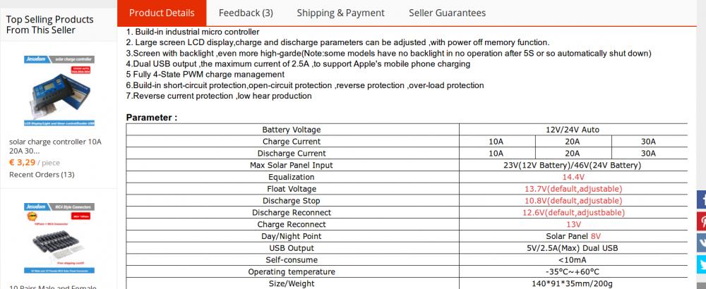

He visto éste por 8.71€ ...
Busca uno que tenga las tensiones de carga configurables (absorción, flotación, ecualización). No sé si éste los tiene configurables, pero los hay por pocos euros más
Re: Duda string a-normal.
Parece que sí. Hay varios reguladores y son todos parecidos, cambian los colores y la posición de los pulsadores pero en esencia son iguales.
Equalizar no puedo con mis actuales baterías porque son AGM (otro elemento a sustituir...:untitled2:)
Archivo adjunto 17606
SUNKING
Pues ten cuidado, que el regulador no ecualice automáticamente, sí o sí
SUNKING
Abundando en lo que dice el_cobarde yo mas bien diría ecualizar no debo, ya que son baterias AGM, aunque ese regulador solo da 14.8V tension de ecualizacion, escasa para ecualizar bien, pero si crees que en un futuro necesitaras cambiar esas baterias si decides sustituir ahora ese regulador haz lo que te recomeinda el_cobarde, "Busca uno que tenga las tensiones de carga configurables (absorción, flotación, ecualización)... los hay por pocos euros más" y cuando tengas que sustituir las baterias si las quieres poner de acido-liquido no tendras que comprar ademas otro regulador que contemple la posibilidad de una mayor tension de ecualizacion, simplemente sera configurar ahora la etapa de ecualizacion a la misma tension que la absorcion para no ecualizar las AGM.
