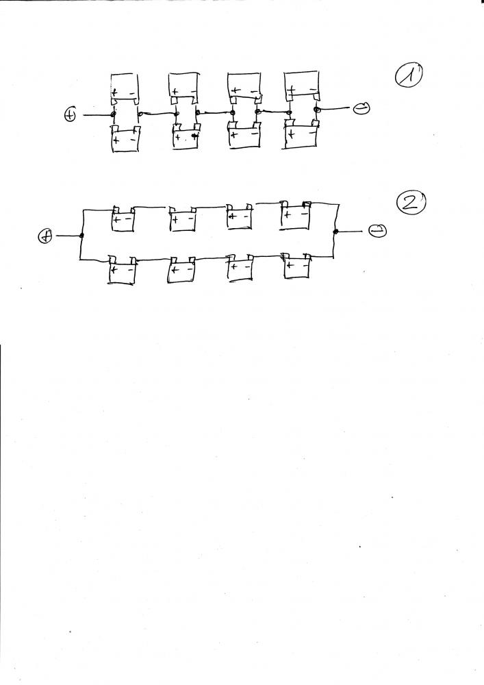

Archivo adjunto 17539
el balanceador esta puesto en la suma de dos baterías que suman 12v y a si repetidas veces porque el balanceador es de 12v x 8 ramales que salen del balanceador pero si tu ves mejor de otra manera me dices como porque estoy mas liado que nadie estoy pegado pero esto te engulle cuando te metes de lleno con el tema de las fotovoltaicas te quedas pillao y encima no pagas luz
la foto de las baterías es tuya munchas gracias
Re: quien conose este inversor
juanjo57
Si, el esquema es mío y no sirve para saber lo que has hecho tú, porque tienes 16 baterías de 6V. No se sabe, si has usado la opción (1) o la opción (2) (o las dos) y tampoco se sabe como has conectado el balanceador
juanjo57
el balanceador esta puesto en la suma de dos baterías que suman 12v y a si repetidas veces porque el balanceador es de 12v x 8 ramales ...
Lo siento, pero no me aclaro con tus explicaciones. Tienes que poner un esquema de tu banco de baterías, en el que se vea como has conectado las 16 baterías y el balanceador
juanjo57
El balanceador HA02 sirve para balancear baterías / vasos entre 3V y 12V y tiene 4 canales, para 4 baterías / vasos. Son 8 cables, 4 rojos (positivos) y 4 negros (negativos), pero esto hace 4 canales

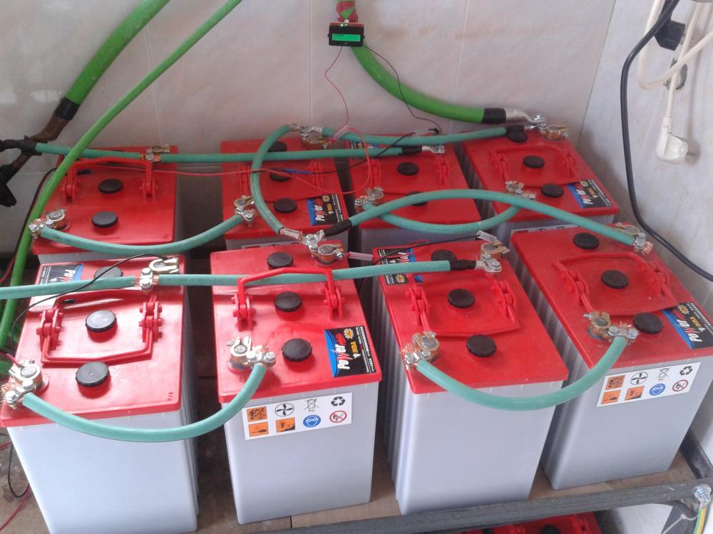

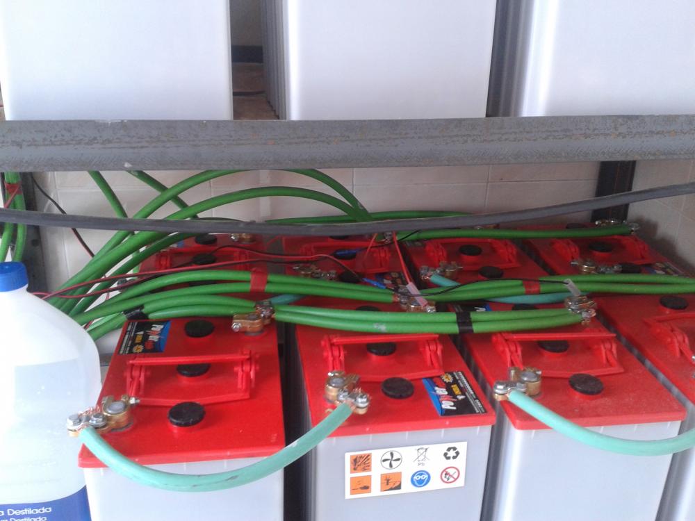

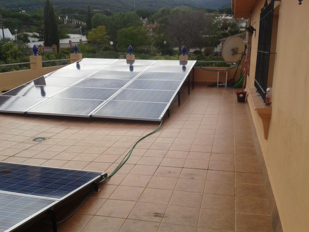

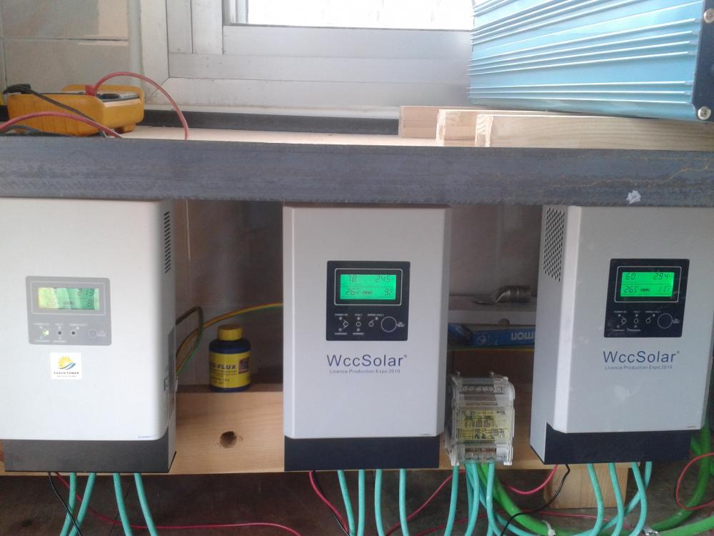

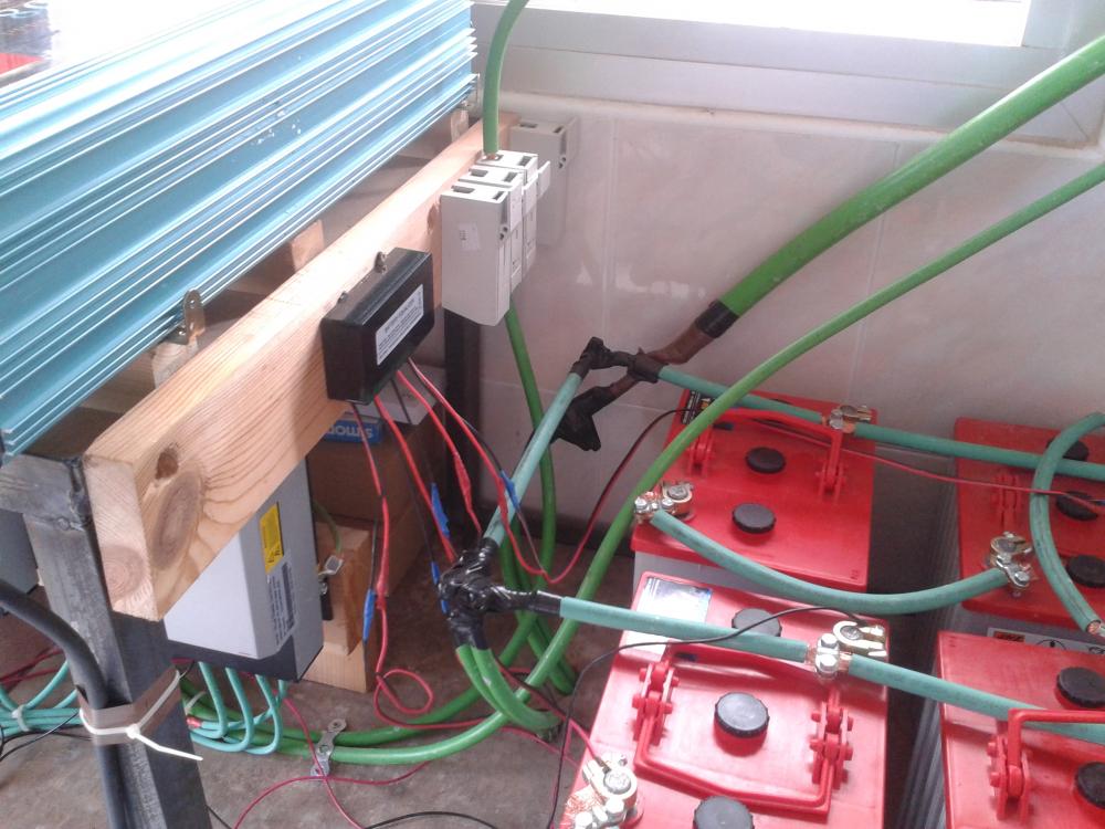

5 Archivos adjunto(s)
paneles
Archivo adjunto 17543
baterías
Archivo adjunto 17544
Archivo adjunto 17545
Archivo adjunto 17546
reguladores
Archivo adjunto 17547
El_cobarde perdona mi tardanza en estas fotos están como están montadas tanto baterías y reguladores y placas solares gracias
@juanjo 57:
Las fotos son informativas, pero es casi imposible de averiguar, como están conectadas las 16 baterías - y menos el balanceador
Pon un esquema, por favor

@juanjo57
A ver si me aclaro. Juntando información de tus diversos posts, obtengo que ...
- Tienes 30 placas de 195Wp, que suman 5860Wp
- Tienes 3 reguladores de 60A a 24V
- Tienes 16 baterías monoblock de 6V y 250Ah C20. Las tienes conectadas para obtener 24V y 1000Ah C20
- Tienes un inversor de 8000W - y quieres cambiarlo por uno de 10000W
En primer lugar, casi 6000Wp en placa me parece demasiada potencia para un sistema a 24V; debería ser a 48V. Pero como ya lo tienes, es lo que hay - los cables tendrán que ser muy gruesos
Me pregunto, para que necesitas un inversor tan potente? Para una vivienda "normal" suele bastar un inversor de 4-5kW
Nunca has dicho que consumo pico tienes. Realmente es tan exagerado para necesitar un inversor tan potente?
Dínos tu consumo típico en un día estandard, por favor
