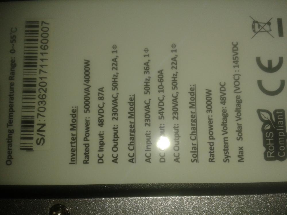

Archivo adjunto 17640 este es el modelo
En ese PF1 tuyo solo tienes hasta el parametro 31?? Ya no hay mas parametros??
este modelo solo llega al 31 y los parámetro son los que te puse por favor a ver si puedes echarme una mano Tejota

Pues siento decirte que ese hibrido es un pip4048ms antiguo, posiblemente una copia china de ese pip. Y por los parametros debe de llevar un firmware 72.40 o anterior. Navegando por los botones sin entrar en parametros deberias de ver una notacion en pantalla que ponga U1 con dos numeros a la derecha: esa sera la version de firmware que lleva.
Por lo pronto no podras ecualizar por encima de 60V ya que tiene el corte en 60VDC. Tendra el tipico bug de flotacion temprana por lo que mejor no ponerle placas solares al hibrido. El resto de funciones las hara correctamente, sobre todo la de invertir.

Veo q tienes los parametros 28 y 30, eso indica q tienes puesta la placa de paralelizar.
Y ese hibrido no es un PF1. Es un PF0.8

@juanjo57:
Me sabe mal, tener que decirte eso, pero has metido la pata! Te hemos dicho repetidas veces, que tengas mucho cuidado en comprar el modelo con 5000W y corte por tensión alta a 66V - y no nos has hecho caso ... :untitled2:
Como ya te ha dicho Tejota, tù has comprado un modelo antiguo, con 4000W y corte por tensión alta a 60V!

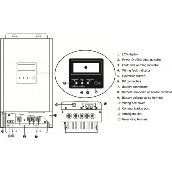

pero estos reguladores tampoco ecualizan o yo no se ponerlos para que ecualizenArchivo adjunto 17641
Archivo adjunto 17642
Os pido disculpas a todos los que me estais ayudándome por no averme dado cuenta de la importancia que tiene lo de los 66v yo crei que eso no inpotava
Re: quien conoce este inversor
juanjo57
Claro que ecualizan! Ya te lo había explicado en otro hilo! Parece que no lees lo que te decimos ... :pensive:
Estos reguladores tienen ecualización manual y automatizada. Hasta 62V! Son los parámetros #08 a #14
Aquí tienes el manual completo (en inglés): http://www.voltronicpower.com/oCart2...W-20151209.pdf
Ojo! Tú tienes que elegir la ecualización manual, porque debes apagar el híbrido, antes
juanjo57
Pues sí es importante, y mucho. Te lo habíamos dicho bien claro ...

El_cobarde ha ora mismo están las baterías cargada después de estar toda la noche funcionando con dos congeladores una nevera un televisor y otras cosas mas esta mañana sobre las 8 de la mañana las baterías estaba mas menos a media
Ojo! Tú tienes que elegir la ecualización manual, porque debes apagar el híbrido, antes ¿pues si apago el inversor el regulador estaría ecualizando las baterías esto lo tengo que hacer cada 10 o 15 días es correcto
juanjo57
Tienes que apagar el híbrido y ecualizar manualmente con los reguladores, cuando haga falta

A mi tambien me mosquea mucho esto.... hay unos bandazos muy grandes. DE todas formas aun siendolo el hilo tiene informacion util para otros usuarios. Y si no lo es, tiene un retraso bastante importante.
Hagamos algo constructivo.... total de perdidos al rio. Ojo con los reguladores PCM-X 60. Si llevan la X si que pasara de 60V. He detectado reguladores de este tipo, sobre todo los que se venden en plataformas aliexpres que no pasan de 60V excepto si los vende el importador oficial MPP para Europa que es maximum_solar.
La semana pasada compre uno a este importador (235 euros) y el manual viene todavia con los parametros de menos de 60V. Le pregunte antes de comprarlo y me aseguro que pasaba de 60V. Esta tarde o mañana lo conectare y mirare parametros de este regulador a ver si pasa los voltajes.
En cambio pregunte a otro vendedor de aliexpress sobre los voltajes y me dijo que no pasaba de 60V.
Cuidado con esto pq me temo que va a ocurrir como con los hibridos.... habra vendedores q vendan hardware antiguo menos de 60V y otros vendedores con hardware actual para superar los 60V.

el_cobarde e elejido la ecualización manual pero no funciona da error E9 porque esta itermitente le e puesto estos parámetros
08:E9E
14:AEN
peo no funciona
