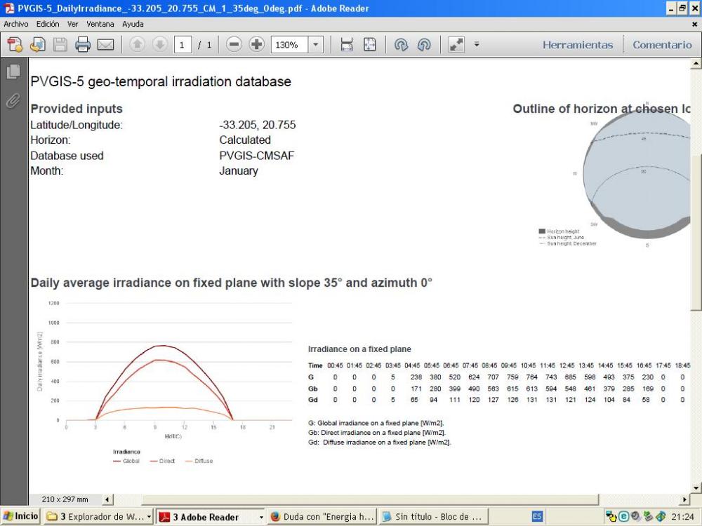

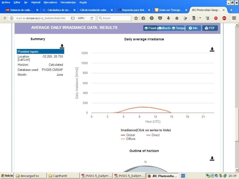

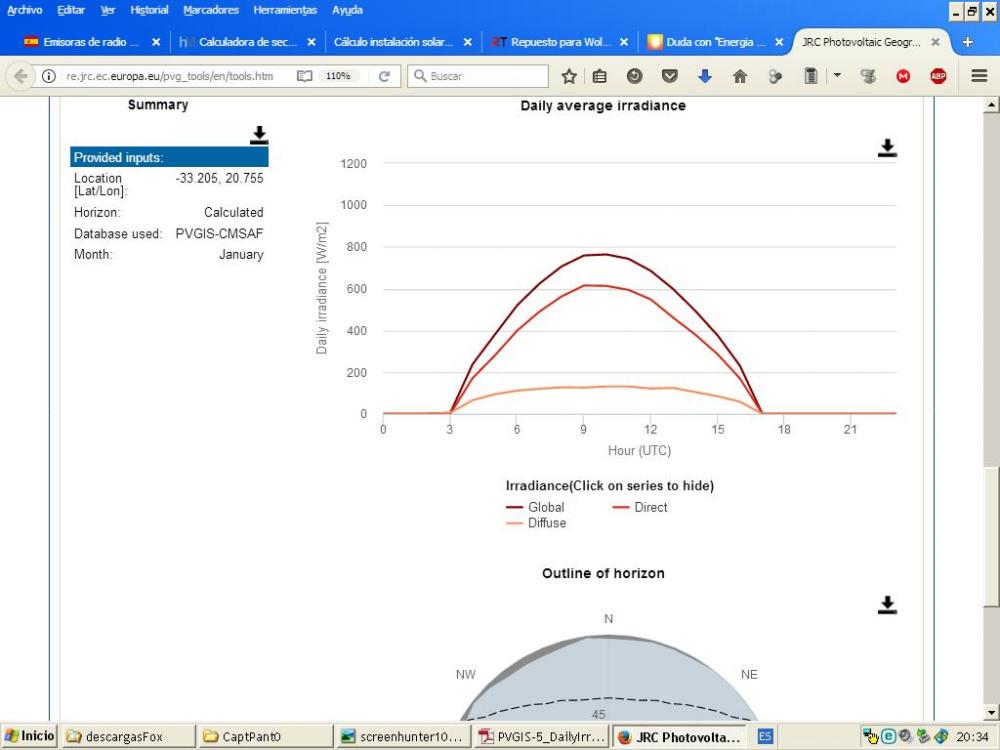

No nos concretas para que necesitas los datos hora a hora, supongo que para un mejor aprovechamiento de la radiacion, pero para eso estan las baterias.
Si quieres saber la iradiacion por horas el PVGIS 5 da las curvas y datos por horas a nivel mensual no a nivel diario

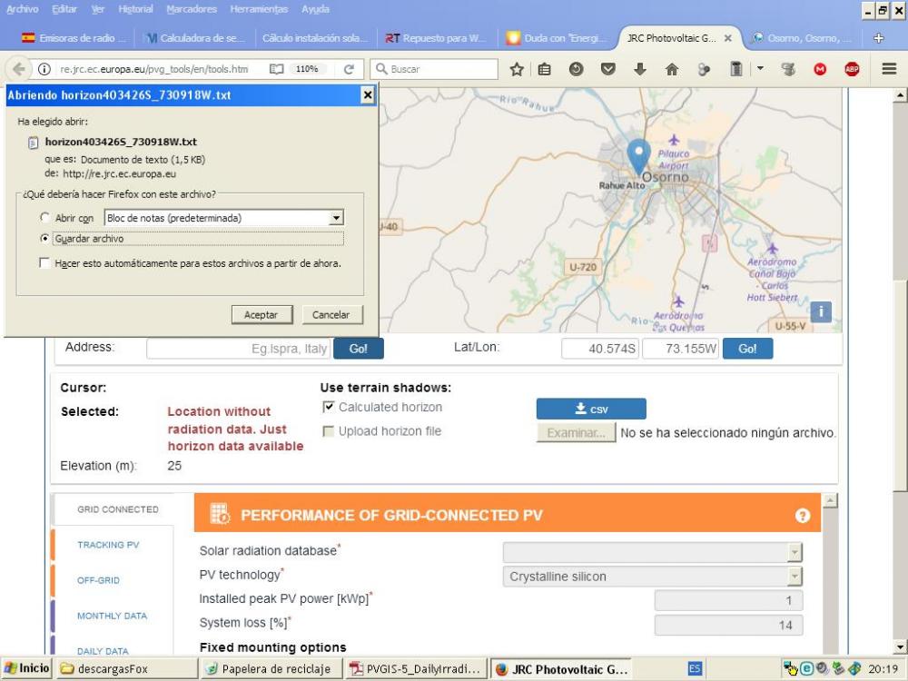

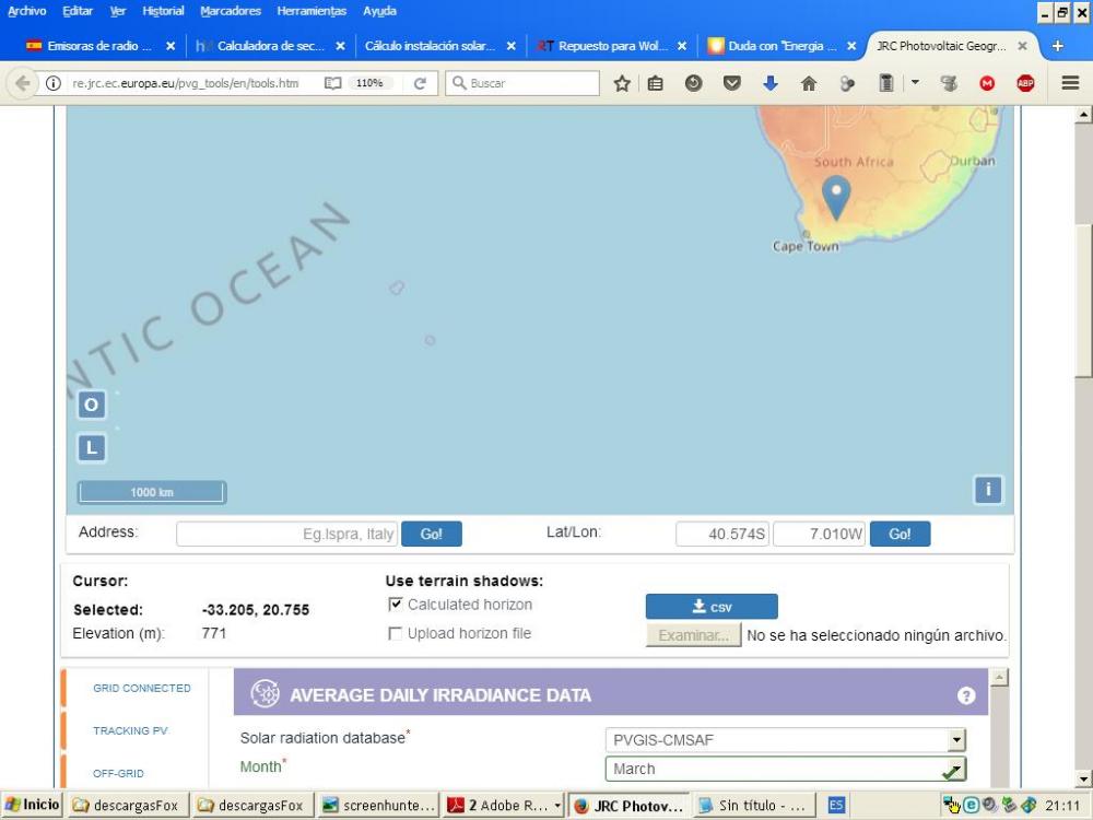

Tu caso es un caso mas complicado ya que si son ciertas las everiguaciones de tu localizacion (adjunto captura de pantalla) estás en un latitud demasiado al sur 37º256 S y dado que este SW tiene datos de Europa y parte de Africa mayoritariamente, no nos da valores de esa localizacion que supongo tuya. Solo da datos de Horizonte.
La latitud Africana mas al sur ( de la que si da datos) es la de Africa del Sur 33º 205 S cuatro grados en esas latitudes pueden acarrear muchas diferencias pero puedes intentar hacer una correlacion con tus datos.
Archivo adjunto 17519Archivo adjunto 17520Archivo adjunto 17521Archivo adjunto 17522Archivo adjunto 17523
he sacado los datos de los doce meses en .pdf por si te pueden interesar. asi como el horizonte de tu supuesta localizacion para que puedas extrapolar sabiendo de antemano que habra un error apreciable.
