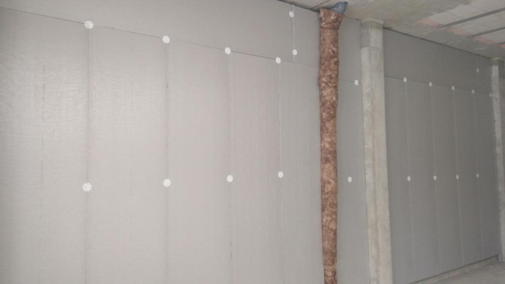

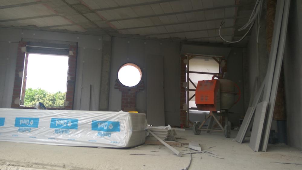

Ya tengo todas las baterias echas pero tengo el proyecto un poco de lado ahora porque me falta lo mas importante, la vivienda!! No me conecto apenas porque entre el trabajo, busqueda de materiales y la construccion de la vivienda me falta tiempo.. Actualmente estoy en la fase de aislamiento de las paredes exteriores con paneles xps, mi idea es aislar lo maximo posible para tener un menor consumo en calefaccion, adjunto unas fotos
