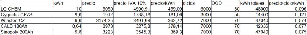

    Julio C. está desconectado Forero
    ene 2016
    Collbato
    149
    Predeterminado Re: DIY Powerwall 50kwh en Instalacion Aislada
    Aportaciones muy interesantes las últimas. Respecto al artículo hay un dato que me ha dolido y que mucha gente generaliza. Cuando dice que el kWh en España vale 0,15€/kWh eso es sin impuestos ni costes fijos!! . No se te ocurra instalar potencia para poder cargar un coche eléctrico porque te fríen. No considerar el IVA lo encuentro flagrante. En mi caso el precio sin IVA del kWh se ve doblado tras añadir impuestos y términos fijos.
    Os dejo esta pequeña tabla de baterías de 10kWh de nominal con el coste del kWh tras tener en cuenta un ciclado determinado y el número de ciclos que aparecen en ficha. Me faltaría añadir unas OPZS aunque deben ser similares a las CPZS?
    PD: El valor precio/ciclo/kWh es el coste de ciclado de 1kWh con cada batería, que creo que no se entiende.
    PD2: aplico un 10% de IVA porque me tengo que hacer autopromotor para contruír la casa que no existe, jeje. En un caso "con casa" sería el 21%, pero a modo comparativo sirve.
    Y que baterias hay en la wed de lifepo4 europeas
    Las wiston si tienen buena calidad por lo que e visto en la grafica del amigo julio ?

    por eso no entiendo porque comprar 18650 LI-ION. en un sistema solar cargando y descargando todo los dias, te duran 1-2 anos (con suerte)
    y tienes que comprar MILES de bateria y si una se rompe..como la encontraras? controlar mil o mas baterias es una locura!
    El lifepo4 costa un poco mas pero dura por lo meno 5-7 veces mas del litio. y NO PUEDE hacer fuego/explosiones. Son muy facil de controlar y cargar, solo necesitas un BMS muy basico de poco dolares
    Que opinan ustedes?
    mejor gastar 300U$ por bateria de 300 cyclos o 400-450$ por bateria de 2MIL ciclos?
