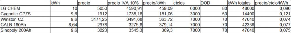

Aportaciones muy interesantes las últimas. Respecto al artículo hay un dato que me ha dolido y que mucha gente generaliza. Cuando dice que el kWh en España vale 0,15€/kWh eso es sin impuestos ni costes fijos!! :quemao:. No se te ocurra instalar potencia para poder cargar un coche eléctrico porque te fríen. No considerar el IVA lo encuentro flagrante. En mi caso el precio sin IVA del kWh se ve doblado tras añadir impuestos y términos fijos.
Os dejo esta pequeña tabla de baterías de 10kWh de nominal con el coste del kWh tras tener en cuenta un ciclado determinado y el número de ciclos que aparecen en ficha. Me faltaría añadir unas OPZS aunque deben ser similares a las CPZS?
PD: El valor precio/ciclo/kWh es el coste de ciclado de 1kWh con cada batería, que creo que no se entiende.
PD2: aplico un 10% de IVA porque me tengo que hacer autopromotor para contruír la casa que no existe, jeje. En un caso "con casa" sería el 21%, pero a modo comparativo sirve.
Archivo adjunto 18006
Re: DIY Powerwall 50kwh en Instalacion Aislada
Y que baterias hay en la wed de lifepo4 europeas
Las wiston si tienen buena calidad por lo que e visto en la grafica del amigo julio ?
