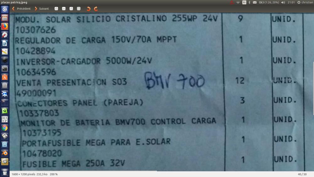

Nos podrias indicar cual es tu consumo diario?
Has puesto un densimetro para ver como estan las baterias?
Re: problema dias nublados
gracias por tu respuesta rapida, ahora no puedo verificar por no estar in situ y si, hay un densimetro instalado. Es una casa "normal", supongo que tiene que estar entre 4y5 kw/dia
mango
Acabas de indicar la potencia media, kW/día
lo que necesitamos es la energía = la potencia por el tiempo en kW.h o kilovatios por hora.
