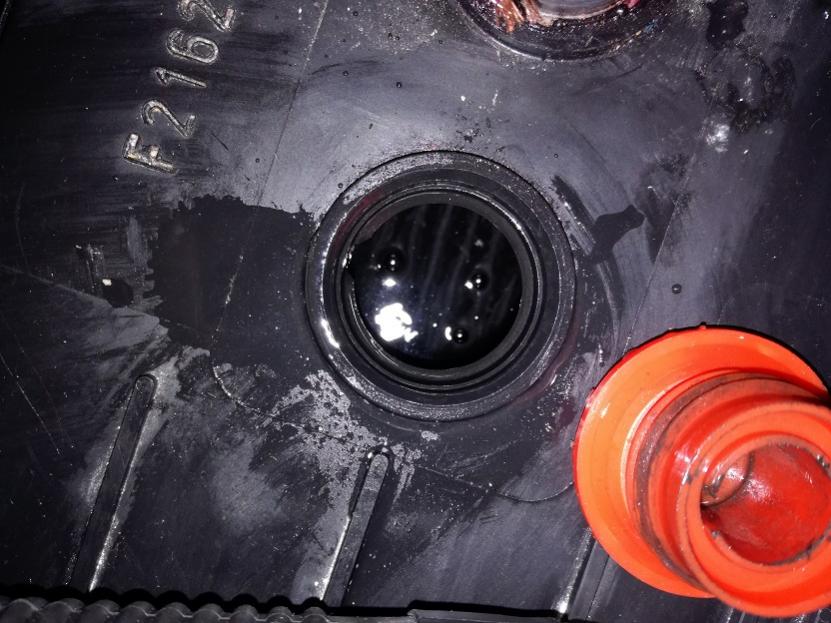

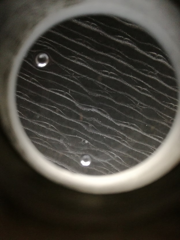

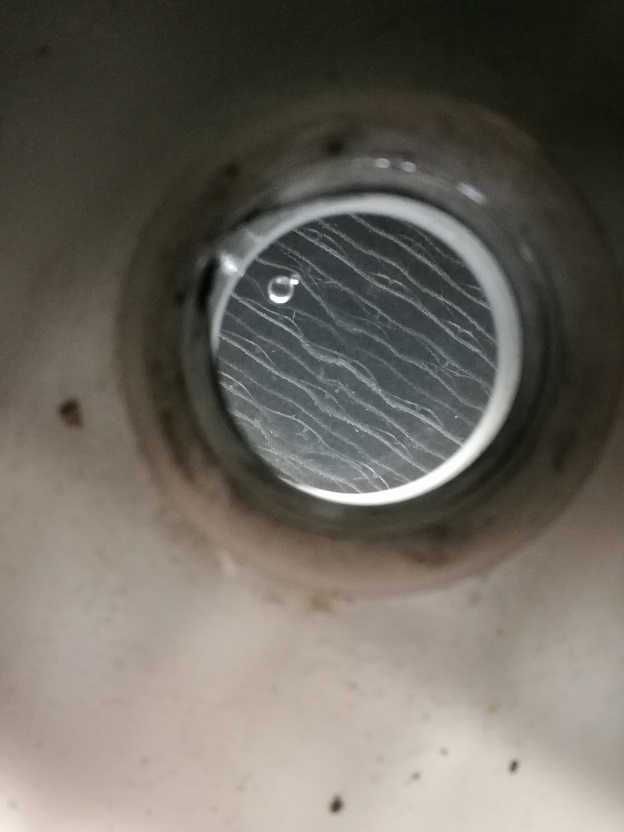

3 Archivos adjunto(s)
Re: Añadir acido a monoblock?
Pues para llegar a los 16v o 16.5v voy a tener que esperar a la fuente de los chinos recien pedida, porque la fuente de radioaficionado.....mas de 15.4v no entrega y és su máximo.
Acabo de pasarme por el almacen y los vasos de la bateria que comenzaron en 1.16 ahora estan a 1.22, o sea......parece ser el camino adecuado, aunque ahora mismo.......apenas 1 amperio de carga, así que me va a tocar esperar la fuente.
Lo que realmente me fastidia...es que miro con una linterna o foco por el lado......y es que por dentro está perfecta, y no las queria llevar al ecoparc, porque tienen 1 año. Se me despistó usar el densimetro y han estado casi desde el primer dia que se instalaron, perdiendo su capacidad. Toca aprender a base de palos.
Adjunto un par de fotos. Tengo 2 baterias en el almacen, pero proximamente, me pasaré por los repetidores que tenemos....aunque no me gustará lo que voy a ver, maxime, cuando tenemos varios hubber o voltronic que no ecualizan nunca. Bufffff, creo que voy a tener que comprar mas de 1 fuente.
Tambien veo que les sobra agua, o sea, no es que estén hasta arriba, pero hay más agua de la que toca. No hay un minimo y un maximo como los vasos transparentes, pero me parece que el nivel de agua es exagerado por lo que tal vez, la lectura del densimetro....no sea la misma que cuando se evapore 1 litro de cada vaso, que es mucha agua. O casi, ja ja.
Archivo adjunto 17408Archivo adjunto 17409Archivo adjunto 17410

Seguramente tendrás a los vasos con más densidad gaseando más fuerte que los que menos. El agua no le veo problema, no debería influir apenas en la densidad a poco que este mezclado el electrolito. Si está recién añadido el agua entonces si. Debes forzar q entren al menos 2-3 amperios para lo que tienes que subir voltaje.

El agua hace tiempo que está, no la he puesto ahora, ya tiene bastante ja ja
Ahora en estos momentos......la bateria es de 250 y la fuente esta metiendo 7 amperios.
Vamos bien, aunque de 1.24 no sube.
