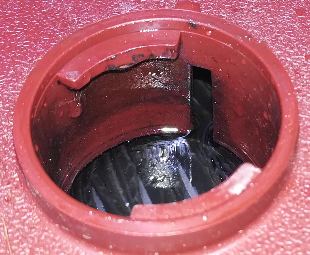

Hace cosa de un mes y medio compre 2 baterias trojan T 145.
Me llegaron semi descargadas a 12v +o- 50% por lo que investigue y descubri por el numero de serie que la fecha de fabricacion es de junio 2016. Por lo tanto me han vendido una bateria activada desde hace año y medio. Tras cargarlas y conectarlas al inversor pude observar que con una carga de poco mas de 5,5 amperios y gastados 15/20ah el voltaje bajaba rapidamente a 12,4v.
Al gastar 30/40 amperios esta podia llegar a los 12v pitandome el inversor. Con un gasto de 60/70 el inversor ya no es capaz de arrancar la nevera.
Antes tenia 2 monoblock agm de 120ah y estas aguantaban el voltaje sin problema durante horas a 12,8v / 12,7 llegando a estar un dia completo sin llegar a ver los 12,4v.
No se si al pasar a acido el funcionamiento de estas es distinto o es que estan defectuosas.
Tambien he comprobado la densidad estando algunos vasos como maximo a 1.25 y habiendo otros a 1.23 y 1.21.
He realizado una ecualizacion a 16,2v como indica el fabricante para igualar la densidad, durante 4 horas sin exito.
Tambien observo algo de suciedad en la pared del vaso, desconozco si es normal o al tratarse de bateria supuestamente nueva no deberia estar asi. Pongo una imagen.
Archivo adjunto 17376
Tras todo esto, se podria considerar que la bateria esta mal? debo reclamar?

Tambien observo algo de suciedad en la pared del vaso ...
Esto es normal; con el uso se pondrá todo negro

... debo reclamar?
Intenta ecualizar a 16.2V durante muchas horas. Si la densidad sube a 1.27g/ml, bien. Si no, puedes reclamar. Unas baterías nuevas deben tener su capacidad nominal (260Ah para las T-145)
Una vez con la densidad correcta, conéctalas en serie y mide la tensión de cada una al ecualizar a 16.2V. Deberían ser 8.10V exactos (+/- 0.10V). Si no fuera el caso, también puedes reclamar - por no tener la misma resistencia interna
Es que estas Trojan son buenas (y caras) - deben rendir bien
