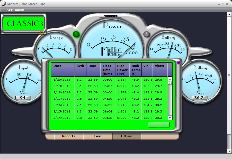

Luego también tenemos visto el regulador Midnite Kid que usa @Nikkito. En Verano, cuando hace calor, recorta la producción a 20 A, cuando tiene un nominal de 30...
Es posible que tenga esa característica, aunque yo no la había visto en los mios. Pero me parece más factible que el calor afecte a las placas y a más calor menos rendimiento. En verano se capta un 10-15% menos que en invierno. Ahora mismo con sol estoy viendo en los Midnite 960-980W, pero en verano apenas llego a 900W.
Os adjunto los datos de los últimos dias para que comprobeis lo que he comentado en mi anterior post:
Archivo adjunto 18085
Archivo adjunto 18086
Archivo adjunto 18085 Archivo adjunto 18086
No, no, como Nikkito lo tiene monitorizado, se ve, que por ejemplo a las 13.00 horas entrega 28 A, y de repente baja a 20 A. No obstante, mejor que se proteja que se queme.

Gabriel 2018
No, no, como Nikkito lo tiene monitorizado, se ve, que por ejemplo a las 13.00 horas entrega 28 A, y de repente baja a 20 A ...
Cuando se calienta, el midnite entra en modo "Current Limit", donde limita la intensidad:
Iniciado por Midnite Manual
If the Classic is exposed to extremely hot ambient conditions the output current will be reduced automatically to keep the charge controller safe
Supongo que será esto, lo que pasa en el caso de nikitto
