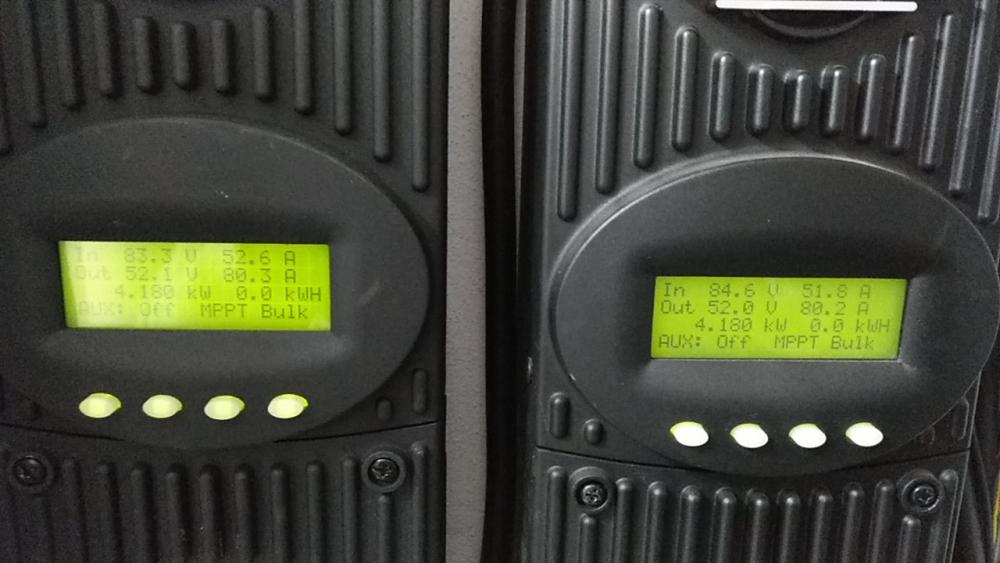

Re: Que potencia en placa se puede conectar a un regulador MPPT de 60A?
Buenas:
Os dejo una foto de los 2 reguladores "aguantando" el tipo......... :tongue:
Con tanta energía, los 3 chinorris en paralelo han saltado.....por lo que la foto del 0kWh refleja poco la realidad de hoy. Hoy he cargado el coche, he puesto 3 lavadoras, 1 secadora........bueno, no sigo, que me vais a odiar, jeje....
Archivo adjunto 18142
