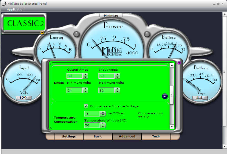

Cuando se calienta, el midnite entra en modo "Current Limit", donde limita la intensidad:
Leyendo el manual del Classic veo que indica lo que tu dices, pero es por sobrecalientamiento del regulador, por causas ambientales, el manual dice textualmente:
El Classic tiene un componente de límite de corriente que interactúa con la temperatura del regulador de carga. Si El Classic se expone a condiciones de ambiente de calor extremo la corriente de salida se reduce automáticamente para mantener el regulador de carga seguro si el LED se enciende de color naranja eso significa que El Classic está en modo de limitación de corriente. Si usted cree que El Classic no está caliente y el LED naranja está encendido, probablemente el punto de límite de corriente es demasiado bajo
Después te envia a la opción del menú que en mi caso sería esta:

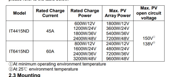

por ejemplo el itracer (epsolar) de 60A que tengo yo, te permite connectar, a 24V, casi 5kWp !
Perdona pero creo que esa tabla es la que dice una MENTIRA, es una cuestion de matemáticas y conocer la ley de Ohm, pero si tu crees que puedes conectar 5Kwp a un regulador de 60A, no voy a ser yo el que te lo impida, pero si después sale ardiendo no digas que alguien no te avisó en este foro. Lo que vale son las columnas de la izquierda "rated charge power" las otras columnas, no entiendo como es que están ahí ni creo que nadie en este foro se crea lo que dicen...
Hasta yo mismo no me creo lo que estoy leyendo...
Re: Que potencia en placa se puede conectar a un regulador MPPT de 60A?
pac0
hola Paco, estamos hablando de reguladores MPPT, no de PWM
si tu conectas 5kwp de placas al itracer 60A, el maximo sera siempre 60A (approx 1500w 24v )
esto es posible porque el MPPT puede trabajar con infinitos voltajes hasta el VOC de las placas
y todos sabemos que los 5kwp lo hay solamente en el Vmp (por ejemplo 18volts en una placa 36celdas 21voc)
si el voltaje se sube , la potencia sera inferior llegando a casi ZERO en el punto VOC
con un regulador PWM esto NO es posible
con un MPPT puedes conectar casi 5kwp haciendo parallelos para que no sea mucho mas de 60A

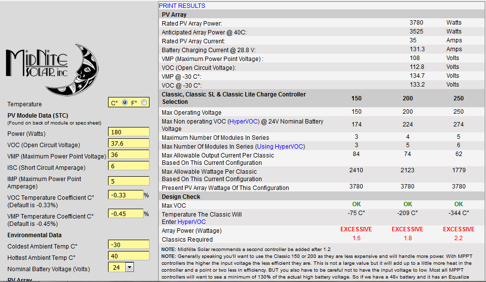

Os voy a poner una página de MidNite Solar (que creo yo, algo sabrán de todo esto), donde colocando 4 parámetros te indica si vas bien, o vas pasado de Wp.
MidNite Solar - Classic Sizing Tool.
En el caso que nos ocupa, podéis tomar como referencia el midnite clasic 250 (con una intensidad máxima de salida de 63A). Y aunque este admita 250V; para un sistema a 24V, estaremos todos de acuerdo que los strings serán de 2 paneles de 60 o 72 celdas en serie.
Aquí el resultado para 21x180wp (5A):
Archivo adjunto 18092
Como podreis comprobar del modelo 250, se necesitan 2,2 unidades.
Los reguladores tienen un margen, pero mejor tratarlos con cariño y desde luego no es lo mismo un tracer chino que un Midnite de 700€... Que cada uno haga lo que quiera con sus equipos que yo les tengo mucho cariño a los mios y quiero que me duren muchos años...

No soy amigo de estas tablas de cálculo, sin saber como calculan. Prefiero hacer los cálculos yo mismo, sabiendo lo que hago
Como ejemplo de que los resultados de esta tabla no son sacrosantos, ver lo que sale para la temperatura, a la que el regulador entra en HyperVOC (la temperatura mínima posible en nuestro mundo, el "cero absoluto", es de -273C):
Archivo adjunto 18093
Archivo adjunto 18094

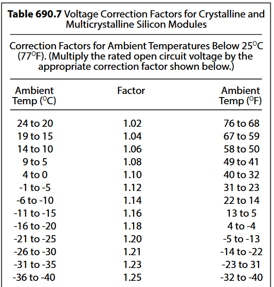

Lo del HyperVoc no lo tgengas en cuenta ya que por alguna razón no lo calcula bien ya que tengo otros cálculos hechos y dan otra temperatura más acertada. Supongo que algo han modificado y esos valores no tienen sentido, pero si duedas del resto de valores que son claros como el agua entonces ya no se que decir. Míra los valores de Max allowable output current y Max allowable wattage per classic que creo son más que correctos. Yo no pasaria un Classic de esos valores, quizás otro regulador indique lo contrario cosa que me parece absurdo, pero el mundo está lleno de ese tipo de informaciones. Pero vamos que no voy a seguir discutiendo algo tan obvio...:leer:
Con esta tabla se puede calcular HyperVOC:
Archivo adjunto 18097

https://files.i4wifi.cz/inc/_doc/att...cer_series.pdf
Archivo adjunto 18100
Yo no veo diferencias relevantes de potencia máxima instalada (paneles) entre iTracer u otras marcas.

Por ejemplo, para el iTracer de 60A con batería de 48V, "Rated Charge Power" es 3200W - y "Max. PV Array Power" es 9600W
No serán 9600Wp en placa, pero orientados hacia el Norte?
el_cobarde
Si, la tabla que pones es lo que yo conozco como recomendación de los fabricantes
Pero PAOLOSCA, en su post #27, ha colgado una tabla que además de una columna "Rated Charge Power", con estos valores que también citas tú, tiene otra columna "Max. PV Array Power", con los valores multiplicados por tres!
O boca abajo...
