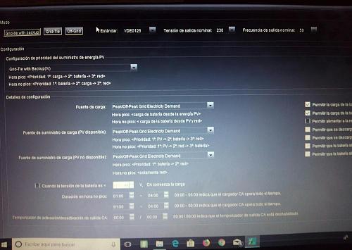

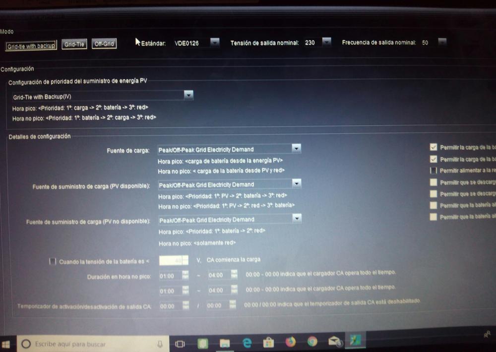

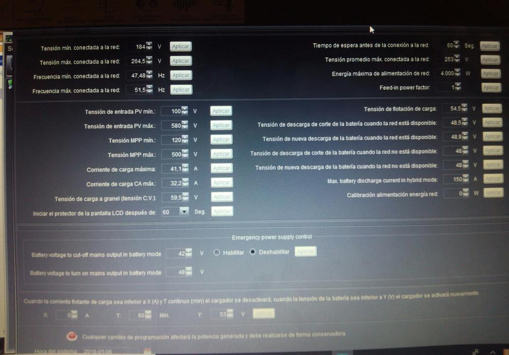

- 05/01/2018, 18:53 #62
Re: Alarma 04 en hibrido
Lo programe para cargar las baterias, yo cargo de noche con la tarifa superreducida, lo he tenido de 1 a 7h hasta que he visto que se tiraba las 7h en absorcion a 59,3v y a las 7h pasaba a flotacion si lo dejara mas horas mas horas estaria en absorcion, no veo como modificar la corriente de cola, por lo que en vez de 7h lo dejo tres horas cargando para no freir la bateria 7h, a partir de las 4h deja de cargar , no se si sera demasiado abrubto.
Suelo chupar unos 50a de la bateria al dia, los peores me acerco a los 100a.
Llevo unos 15 dias off-grid, solo que cargo la bateria por la noche.
No se si me he explicado bien, con estos consumos se tiraba absorviendo toda la noche de 1 a 7 de la mañana y lo he dejado en tres para no freir la bateria.

- 06/01/2018, 09:20 #66el_cobarde Invitado
- 06/01/2018, 10:14 #67el_cobarde Invitado
Es una buena solución. Pero si lo tienes desde la 01:00h hasta las 04:00h cargando, no estará 3 horas en absorción. Empezará con bulk (CC), hasta llegar a la tensión de absorción y después pasará a CV (absorción)
Si tienes la tensión de absorción a 59.3V y empiezas con una descarga de 100Ah, las primeras ~2 horas serán bulk, suponiendo que cargas con 50A - es decir, solo tendrías 1 hora de absorción, que sería poco
Te recomiendo prolongar el tiempo de carga a 4-5 horas; por ejemplo desde las 01:00h hasta las 05:00h o 06:00h
El acabar de golpe la absorción no significa ningún problema para la batería
