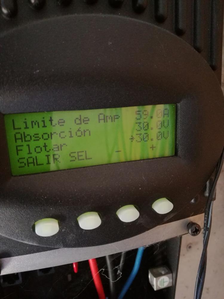

Re: Falta densidad en baterias Monoblock en serie y en paralelo.
Acabo de llegar a la torre. Carga y absorcion a 30v!
Supongo que mañana....por la mañana, notaré alguna mejoria, aunque sea poca.
Hasta ahora la flotacion entraba a las 14:00, aunque ahora, desde las 14 horas hasta las 18 horas, que no son....poco más voy a introducir a las baterias, pero bueno...mañana por la mañana...sabré mas cosas.

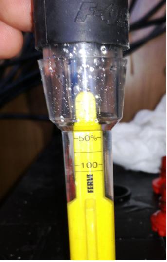

El densimetro indica......bueno..da pena.
Archivo adjunto 17370Archivo adjunto 17371

Un "verdadero" densimetro debe medir "densidad", gr/ml (gramos masa que corresponden a un mililitro de liquido), que en el caso que nos ocupa, baterias plomo-acido serian valores 1.nnn, baterias bien cargadas dan vlores sobre 1.27-1.29 gr/ml dependiendo de la cantidad de calcio o antimonio que lleven las placas, este valor de densidad aplena carga viene dado en las caracteristicas del fabricante, y con menos de 1.15 gr/ml ya estariamos en datos preocupantes; puesto que el volumen (ml) influye en la densidad y este volumen se ve afectado por la temperatura, a mas temperatura mas "dilatacion" -> mas volumen, de aquí que haya que efectuar, para ser mas preciso, una correccion del valor medido en funcion de la temperatura del electrolito en el momento de la medida, a 25ºC se determina correccion cero, a mas temperatura debe reducirse el valor medido y a menos temperatura debe aumentarse el valor medido, este valor viene a ser de 0.00085 por cada grado con lo que si estamos midiendo la densidad de un electrolito que esta a una temperatura de 20ºC serian 5ºC por debajo de 25ºC 5 x 0.00085 = 0.00425 tendriamos que sumar 0.004 al valor medido por el densimetro y en caso de que la temperatura del electrolito fuera de 30ºC en vez de restar seria sumar esos 0.004.
Hay una formula aproximada para conocer el estado de carga de un elemento en base a su densidad en circuito abierto (desconectado), se verá representada aproximadamente por: voltios = densidad + 0.84 ( a 25ºC), una ce da que de 1.210 gr/ml tendra una tension aproximada en circuito abierto de 2.05 V.
Todo esto viene al caso de que los densimetros tienen que tener al menos su escala en gr/ml, con escalas de colores u otros valores no se puede precisar el estado real de carga y menos aplicarle la correccion por temperatura.
La parte amarilla del densimetro tiene dos lados, uno es el de la foto, y por la otra parte indica el valor de la densidad.
Vale, el densímetro sirve - pero cómo va la cosa?

Nuestro mppt, dá por llenas las baterias a las 12 y las pone en absorcion durante 2 horas y luego a flotar por mucho sol que haya.
