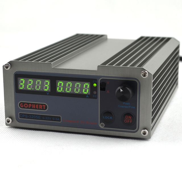

Jó, ya me gustaría pegarles un buen tute de esos a mis dos monoblock a ver si las espavilo, pero me es imposible, estando en una casa aislada sólo puedo ecualizar mediante pacas y el Midnite (y ahora mismo no me da casi ni para llenar las baterías) pues menos para ecualizar, cuando las pongo ya el sol está muy caído y aunque hay voltaje no hay Ah y apenas hacen nada, necesitaría una buena fuente (ya veo que sobre 100€) quitarlas y transportarlas :( lo cual es jodido con lo que pesan
Por poco más de 35€ tienes una fuente regulable de 5,5A hasta 32v de tamaño ultracompacto, que para ecualizar sin prisa te va bien.
Y entorno a 50€ de 10,5A y 32v. Ligeramente más grande pero igual de compacta. Busca las fuentes gophert en aliexpress:
Archivo adjunto 17531

Anda, pues con esos precios sí merece la pena hacerse con uno, porque para las baterías de coche,moto..también va a venir bien, tengo un cargador Ferve, pero no ecualiza ni nada y hasta 32V! Se puede regular voltios y amperios?

Si, puedes regular voltios y amperios hasta 2 decimales para más de 1 amperio y 3 decimales para menos de 1. Y cargar a CV (Constant voltaje) o CC (Constant current).
Para mí es una gozada de fuente. Le pones unos cables gorditos con pinzas de batería (como los que llevan muchos inversores pequeños) y a cargar sin límite ni caída de voltaje.

Pues creo que va a caer una para la repesca de reyes, jeje y voy a vender mi cargador Ferve, total este me cubre su función y además hace de "doctor baterías"
Sólo una duda, el cargador lo dejo tranquilamente cargando baterías (mayormente de coches) a 4 o a 8 amperios y el sólo regula lo que les va metiendo, hasta que la aguja llega a 0Ah y es que la batería ya no admite mas, esto haría lo mismo? según sube el voltaje de la batería baja amperios? para no sobrecargar la batería. Me ha parecido entender en los post anteriores que es así pero por estar seguro

En la fuente puedes configurar una tensión y una intensidad máximas. Lo que hará la fuente, se entiende mejor con un ejemplo:
Pongamos que quieres ecualizar una monoblock de 6V con 200Ah C10. La tensión de ecualizar es de 2.60V * 3 = 7.80V y la intensidad recomendada es 200A * 0.05 = 10A. Entonces pones la fuente a 7.8V y 10A
- Pongamos que empiezas la ecualización con el SOC 90%, entonces los 10A no bastarán para hacer subir la tensión a 7.8V y supongamos que la batería estará a 7.3V, cargando con 10A de intensidad
- A medida que vaya subiendo el SOC, la tensión irá subiendo poco a poco, siempre con 10A de intensidad
- Cuando la tensión llegue a 7.8V, la intensidad irá bajando poco a poco, manteniéndose la tensión a 7.8V
- La ecualización se da por finalizada, cuando la densidad ya no sube más. Esto podría ser cuando la intensidad haya bajado a 5A, por ejemplo, siempre a 7.8V

Si, funciona igual, o casi igual en cuanto amperios. Lo que no tiene es "desconexión" automática, ni pasar a flotación ni nada "inteligente". El mantiene le voltaje que sea, y los amperios que entren en función de la resistencia de la batería es lo que entrará. Generalmente cuando este 100% llena sin nada de sulfatación, los amerios tenderán a 0, siempre que el voltaje no sea muy alto (15,50-16,00v).
