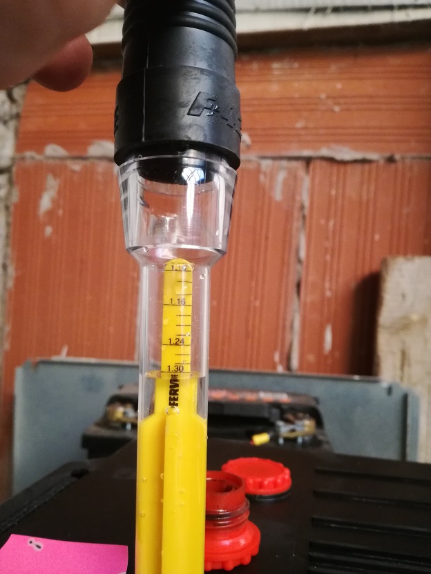

Este es el resultado despues de muchas horas a 16.5 voltios de carga y la intensidad que ellas mismas han pedido y la fuente ha sido capaz de entregar, y como bien comentasteis, la intensidad ha ido bajando, pero realmente, es que estaban con una densidad muy baja, y han hecho falta muchas "lunas" ja ja.
3 baterias de las 5 ya estan limpias, con bornes cepillados, y dejo de trabajar con ellas, porque ya tienen 1.30 de densidad.
Estan listas de nuevo para ser instaladas.
Adjunto fotografias.
Deseo, dar las gracias a quien desinteresadamente se toma tu tiempo, se molesta, y comparte altruistamente sus conocimientos en la materia que no son pocos.
GRACIAS a quien se molestó en responder a mi post.
Archivo adjunto 17458Archivo adjunto 17459

Este es el resultado despues de muchas horas a 16.5 voltios ... Adjunto fotografias
Enhorabuena, jordiet
La ecualización prolongada con poca intensidad puede ser mano de santo

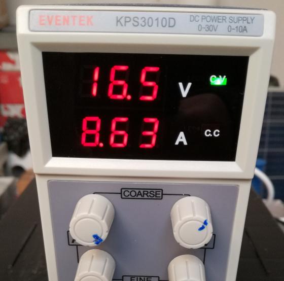

Re: Falta densidad en baterias Monoblock en serie y en paralelo.
Quisiera confirmar lo que comentó mmonge en su post anterior.
Se selecciona 16.3V por ejemplo e intensidad al maximo.
Ocurre que empieza consumiendo:
9A, bajando a 8.5A, 8A, 7A pero luego el valor de la fuente empieza a cambiar, en vez de bajar, sube lentamente, muy lentamente.
7.10
7.11
7.12
7.13
7.14
7.15
7.16
7.17
7.18
7.20
7.21
7.22
7.25
7.27
7.30
7.40
En esto momento, ha subido a 7.50A de carga en solo 20 minutos, lo que interpreto yo tambien que los cristales, ahora si empiezan a disolverse, por lo tanto, la bateria empieza a recuperar su capacidad, y ese es el motivo por el cual, absorbe mas amperios de carga, además de que el densímetro, de forma muy lenta, empieza a indicar mejoría.
En estos momentos y en tan solo 20 minutos ya cambiado de 7 amperios de carga, a 7.50 y sigue subiendo.
jordiet
confirmar lo que comentó mmonge ... luego el valor de la fuente empieza a cambiar, en vez de bajar, sube lentamente
Decir que yo he observado el mismo fenómeno, recuperando baterías sulfatadas, y lo he interpretado igual que vosotros

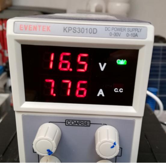

Sigue subiendo la intensidad.
Poco a poco, muy lentamente claro está, pero ahora si debe empezar a subir la densidad.
Muchas horas de fuente para llegar aqui, dias enteros!!!
Archivo adjunto 17491
Archivo adjunto 17492
jordiet
... ahora si debe empezar a subir la densidad
Mídela, que me parece interesante. En algún momento habrá que finalizar la ecualización. Si la densidad no sube más, basta!
Es que cuando la densidad ya no sube, es que no hay más cristales de sulfato para disociar - y supongo que el aumento de la intensidad no indica nada bueno, en este caso

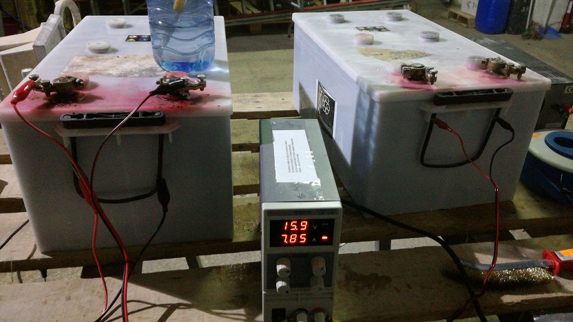

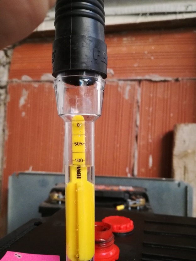

Hola de nuevo!!!!!
Ayer, quemamos el ultimo cartucho, tenemos 2 baterias que de 1.24 de densidad...no mejoran. Nada, pero nada, de ninguna manera.
Sin embargo hoy hemos traido otras 2 baterias, que teniamos en serie, y bueno....una a 1.24 y otra a 1.25 pero con unas horas a 16V..........ya tienen 1.30 o se aproximan mucho, y mañana mas.
Tambien es verdad que 1 año sin ecualizarlas porque el inversor no lo hace....tampoco pido que ahora, en unas pocas horas, queden como nuevas, ja ja, MEA CULPA
Los rojo que veis en los bornes de la foto.........viene por las botefadas que les he dado ja ja ja.
Archivo adjunto 17508

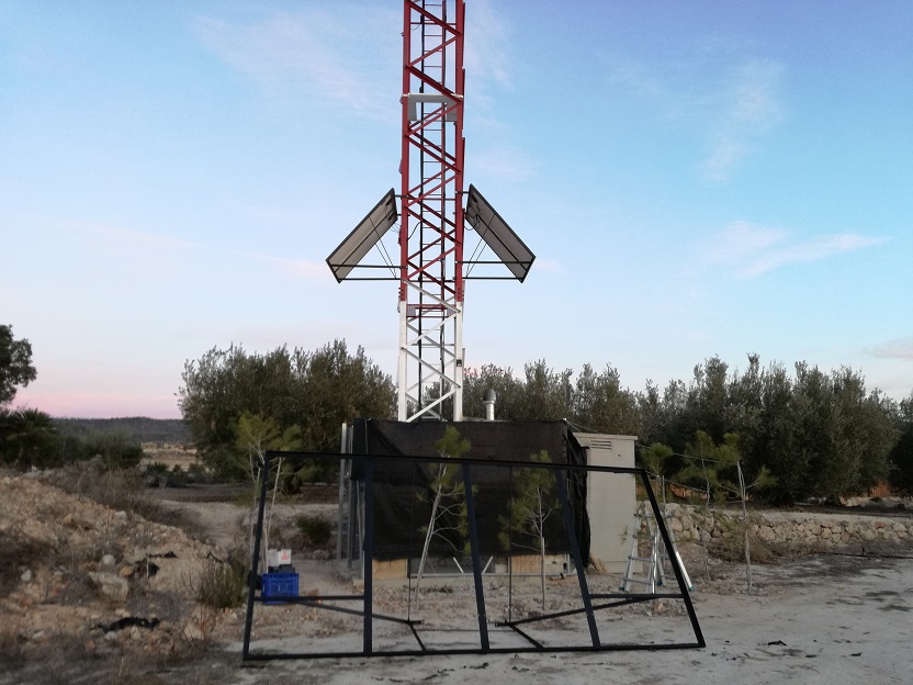

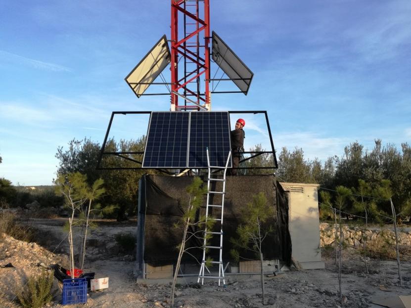

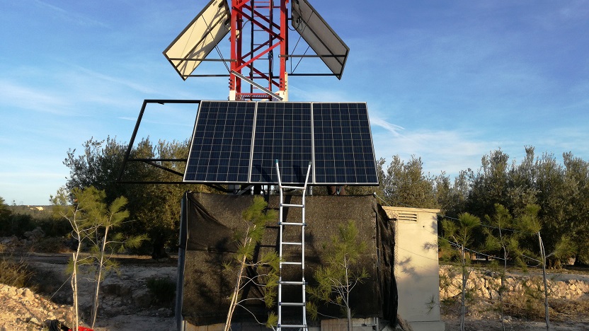

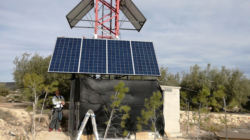

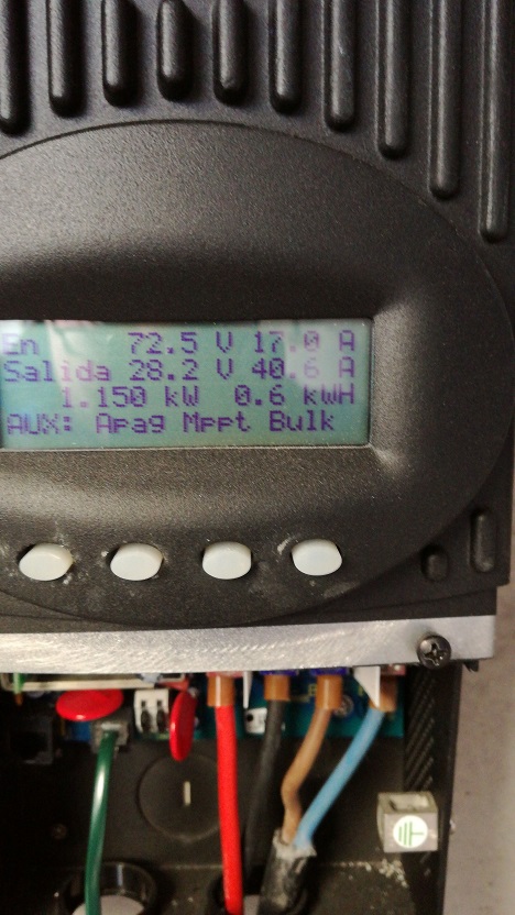

Ya estoy aqui.
Haciendo caso al cobarde y a otros usuarios......ahí va!!!! 4 paneles mas!!!!
Archivo adjunto 17514
Archivo adjunto 17516
Archivo adjunto 17515
Archivo adjunto 17517
No teniamos suficiente carga para hacer flotar las baterias.
Mucho menos para ecualizar.
Nada mas enchufar los 4 paneles.....la tensión ha subido, los amperios tambien, ha alcanzado casi de inmediato la absorcion.
Llega a entregar 50 amperos de carga en determinadas horas.
Archivo adjunto 17518
Creo que soy el unico forero que en vez de tener la instalacion en casa, la tiene sobre una torre, ja ja.
jordiet
Muy bien hecho, jordiet. Espero que con esto se acaben los problemas
En verano te sobrará energía ... podrías utilizarla para algo útil o divertido (refrigerar las baterías?)
