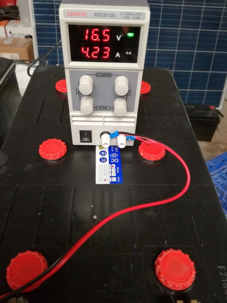

Re: Falta densidad en baterias Monoblock en serie y en paralelo.
Archivo adjunto 17416
Empezamos las ecualizaciones con voltajes superiores a 15v que me da mi fuente de radioaficionado.
A 15v ya he notado una mejoria, pero cuando pongo 16v.....todavia ecualizan mas.

... cuando pongo 16v.....todavia ecualizan mas
Con "ecualizan más" quieres decir "burbujean más" ?
Porque el resultado de la ecualización lo podrás ver solo después de unas horas de ecualizar ...
A 15v mi fuente indicaba que le entregaba a la fuente tan solo 1 amperio.
Cuando subo el voltaje a 16v, si que entrega 6, 7, 8 amperios.
A 15v 1 amperio no burbujean nada, y a 16v si lo hacen.
jordiet
A 15v mi fuente indicaba que le entregaba a la fuente tan solo 1 amperio ... Cuando subo el voltaje a 16v, si que entrega 6, 7, 8 amperios ... A 15v 1 amperio no burbujean nada, y a 16v si lo hacen
Así es como tiene que ser ... :)
Mide la tensión en los bornes de batería con un polímetro. En mi caso la tensión en bornes es hasta 0.5V por debajo de lo que marca la fuente. Lo digo, porque posiblemente puedas subir aún más la tensión ...

Eso tambien lo habia observado, aunque mi tester es un poco "tacaño" y no me fio y voy a salir, asi que lo dejo a 16v y tiempo al tiempo.
jordiet
no hace falta que te fies de la tension que marca el tester, lo que te quiere indicar el_cobarde es que el cable de union entre la fuente y su bateria pierde 0.5v cuando esta ecualizando, con lo que en realidad aunque la fuente ponga 16v a la bateria solo la llegan 15.5v
para saber cuanto pierde tu cable y conocer realmente a que tension estas ecualizando mide con tu "tacaño tester" en los bornes de la fuente y en los terminales de la bateria y la diferencia de tension ( sea cual sea el error real de medida en voltios) será lo que pierden los cables de union.
de paso sabras el posible error de tu tester, seria la diferencia entre el valor que presente la fuente y el marcado por el tester cuando mides directamente sobre los terminales de la fuente.
jordiet
si bajo la intensidad, se enciende una luz roja y deja de trabajar, no se porque.
Antes de connectar los cables de la bateria, tiene que regular el voltage (16v), OK.
Para la intensidad, pones los 2 bornes rojo y negro en corto, (con un puente) y giras los botones Amp, hasta que tengas la intensidad que quieres limitar (1Amp?)
- Quitas el "puente c/c" y colocas tus cables de bateria.
La fuente, esta con los limites que le has puesto.
Nunca subira a mas de 16v, y nunca tendras mas de 1 Amp.
la luz roja se enciende, normal la fuente esta limitando. (a 1 amperio)
El voltimetro, indica menos de 16v y tambien, es normal.
- Estas cargando a intensidad constante.
- Pasando muchas horas, el voltimetro sube poco a poco a 16v.
A 16v, ""V"" se quedara fijo (la luz roja se apaga) y los amperios bajarian poco a poco = carga a tension constante.
En verdad, no limitas la intensidad, sino que la fuente limita la tension, para que no salga mas de 1Amp
Exactamente, la fuente es esta:
https://www.amazon.es/gp/product/B07...?ie=UTF8&psc=1
Tiene solo 2 bornes.
El funcionamiento es como dices. En vacio...se ajusta el voltaje, 15v y asi la he dejado hasta mañana.
Al conectar a la bateria....baja, claro está.
Al conectar y empezar la carga....desde su potenciometro, se baja a 1.5 amperios de intensidad, y así se queda hasta mañana, ja ja.
Me imagino, que así se realiza una ecualizacion, con tension un poco alta, y poca intensidad, y muchas muchas horas, y vigilando que no se caliente, aunque a 1 amperio.......... en invierno.......
Tenemos algunas torres aisladas, y me preocupa el tema, tal vez...... deba comprar varias fuentes, y dejar una en cada torre, porque traer las baterias al almacen.......ecualizar......una a una y volver a llevarlas...es un palo.
Puedo sacar una bateria del grupo de una torre, y dejar ecualizando varios dias a 15v 1 amperio y dias despues.......volver y conectar al grupo y así sucesivamente? Entiendo que 1 amperio no va a causar daño a la bateria a 15v y pasados unos dias.......al grupo de baterias y cojo otra. En algunas torres estamos en paralelo y en otras, serie y paralelo a la vez.
En otras tenemos inversor hubber, pero estos....no ecualizan por si solos y eso...van pasando los meses...y pierden su capacidad, y hay que despertarlas, pero el inversor no lo hace.
Supone problema dejar 4 dias a 15v 1 amperio y que vaya haciendo la ecu?
4 dias son unas 100horas.
1 A para una baterias de 250Ah, no creo que le puede hacer daño.
Un forero lo ponia en practica para intentar recuperar baterias sulfatadas (tension alta y baja coriente, con fuente de noche).
15v queda dentro del margen admitido por la bateria.(en ecu).
A las baterias de los hubber, les va a encantar.
Alguna fuente no es una inversion descabellada si se ahoran visitas y baterias.(y el plomo pesa...).
En cuanto a la fuente10A, con 1A, no se calienta.
En taller, puedes justamente hacer la prueba de 4 dias con 15v (en la bateria), y lo normal es que la bateria (sola) baje la intensidad.
Acabo de llegar al almacen, soy madrugador.
A 1A....a 16.5V.........no eculiza una bateria de 250, o si lo hace, es de una manera muy suave, tremendamente suave, creo que ni se ha enterado durante toda la noche. Debe ser 3, 4, o 5 amperios, ya que con 1....creo que ni se entera. No burbujea lo mas minimo. No ha bajado la intensidad de carga en 11 horas.

Yo llevo una semana recuperando un par de baterías de 250A como he comentado en otro hilo.
El tema es como dice El_Cobarde. Los amperios se ajustan "solos". Yo no le pongo limite de amperios, lo dejo a tope de lo que da la fuente (en mi caso 10,5A). Puedes ir jugando a subir y bajar voltaje y veras como responden de inmediato los amperios que entran. Cuanto mas subes voltaje, al instante entran mas amperios, pero poco a poco los amperios van bajando (sube resistencia interna de la bateria).
Por ejemplo, en una bateria de 250A, pasando de 15,80 entrando unos 2 Amperios, si subes a 16,00v entran unos 4-5 amperios y poco a poco va bajando hasta entorno a 2 amperios. Llega un momento que los amperios apenas bajan más, o lo hacen muy muy despacio (0,01A menos cada 40-60min). Se supone que ese es el momento de "terminar" la ecualización.
Pero un efecto muy curioso que he observado en una bateria sulfatada, es que hay un momento que a tensión constante (ej, 16,00v) despeus de ir bajando los amperios, llega un momento que los amperios empiezan a subir poco a poco. Mi interpretación de este fenómeno es que se están "rompiendo" los cristales de sulfito y volviendo al electrolito y disminuye la resistencia un poco por ese trocito de plomo "liberado". Me da la sensación que es justo en ese momento cuando de verdad funciona la recuperación (porque esto es más que una ecualización que solo trata de igualar todos los vasos por arriba).
Mi fuente es esta (es una gozada, superfacil de manejar, hasta 32v y 10,5A):
Archivo adjunto 17450
