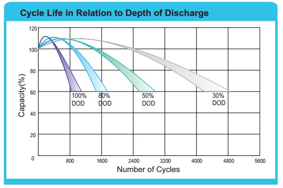

Ahora se me van aclarando mas las cosas. Este es un tema que venia con ganas de preguntar. Llegue a pensar que cuando mis baterias estaban en flotacion y luego volvian a bulk se generaba un nuevo ciclo, y luego se cargaban rapido entraban a flotacion y les pedia mas potencia que lo que me dan los paneles, volvian a bulk las baterias y asi se me iban los ciclos. Ahora me quedo mas tranquilo que no es asi como yo pensaba, menos mal.
En el manual de mis baterias ritar gel 170, tengo la siguiente curva de DOD.
Archivo adjunto 17361
Basandome en los comentarios anteriores y en esta grafica, si descargara al 100% una sola bateria de estas que son 170ah 12v=2040w , tendrìa 900 ciclos aproximadamente (segun la grafica), osea 2kwx900ciclos=1800kw de ciclado y las baterias quedarian al 60% de su capacidad, y como mi banco es de 48v, tendrìa 7200kw...
Re: Consulta sobre nivel de carga de baterías y su ciclo de descarga.
hgaletti
Basandome en los comentarios anteriores y en esta grafica ...
La gráfica dice, que ciclando una batería de 170Ah 12V (2040Wh o 2.04kWh), la vida útil es ...
... 1000 ciclos o 2040kWh, ciclando al 100% (del SOC 100% al SOC 0% y volver al SOC 100%)
... 1600 ciclos o 2600kWh, ciclando al 80% (del SOC 100% al SOC 20% y volver al SOC 100%)
... 2700 ciclos o 2750kWh, ciclando al 50% (del SOC 100% al SOC 50% y volver al SOC 100%)
... 4500 ciclos o 2750kWh, ciclando al 30% (del SOC 100% al SOC 70% y volver al SOC 100%)
Se ve muy bien, que no hay diferencia en la vida útil entre ciclaje al 30% y al 50%; que la vida útil se acorta solo poco (un 5%), si se cicla al 80%, pero se acorta bastante (un 22%), si se cicla al 100%
Expresado en años y suponiendo 1 ciclo por día, la vida útil para diferente profundidad de descarga sería (valores teóricos):
- ciclando al 100%: 2.7 años
- ciclando al 80%: 4.4 años
- ciclando al 50%: 7.4 años
- ciclando al 30%: 12.3 años
En años de vida es como mejor se entiende la recomendación de un ciclaje diario de solo 30%
@hgaletti: Por favor, no pongas kW donde hay que poner kWh ... :quemao:

Después de leer vuestros post he buscado algunas definiciones de palabras que empleais que no conocía o no tenía claras. SOC, BULK, Flotación... Tenía que haberme leído esas definiciones mucho antes!
Enviado desde mi MHA-L09 mediante Tapatalk
Hola Hgaletti, esa gráfica que presentas está muy bien. Dónde la has conseguido? ¿En la web del fabricante de tus baterías en particular, o en algún sitio donde aparecen gráficas para distintos tipos de baterías? Yo no encuentro nada parecido para las baterías Exide Solar Opzs que me han instalado.

el_cobarde
