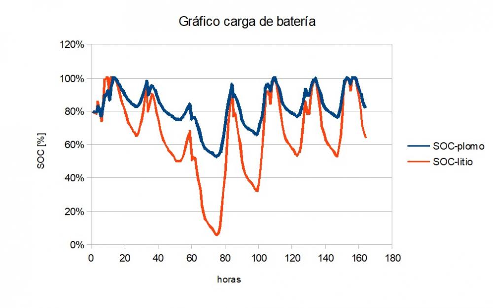

Como estos días son los críticos, me he estado mirando si una batería de litio (de mitad capacidad) o una de plomo serían más adecuadas. Os dejo la comparativa del SOC que explica mejor lo que decía ayer.

Os dejo la comparativa del SOC que explica mejor lo que decía ayer ...
En tu ejemplo los dos tipos de batería cumplen. Pero se ve claramente, que la de plomo-ácido tiene más reservas, cuando falta el sol
- Las ventajas del litio son: Más ciclos de vida / Menos peso y volumen / Sin mantenimiento
- Las ventajas del plomo son: Más capacidad de reserva / Más fácil de encontrar / Más barato
