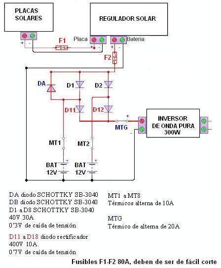

Hola Gabriel. Disculpa si digo algun disparate fruto de mi ignorancia en el tema. No has publicado aun el esquema del que hablas y haciendo suposiciones, creo que estas hablando de sustituir los diodos con mosfets, lo cual deja un interconexionado igual al del Sr. martinez, con el regulador al principio de las bancadas(suponiendo bancadas en serie de mas de una bateria y luego conectadas en paralelo) y el inversor al final de las bancadas con lo que se consigue que por ejemplo 2 bancadas de 4 baterias puestas en paralelo, no se ciclen entre si, pero si se estan cargando de manera diferente la del principio y la del final, con lo que ya tenemos un ciclaje, que no estas evitando ni con los diodos ni con los mosfets y eso me hace pensar que al final es mejor no poner ni diodos ni mosfets y montar las baterias como en el sistema 3 o 4 del link , sin nada y algo importante tambien que el inversor y el regulador se conecten en el mismo punto donde se conectan las bancadas de baterias entre si. (adjunto esquema del Sr. Martinez y del sistema 3 del link)
Archivo adjunto 17356Archivo adjunto 17357
En cuanto a Cobarde, tienes razon. No me he leido todos los post que hay en internet y el esquema de conexionado de 2 bancadas de baterias que publicas en tu post, es igual al del sistema 3 y obviamente en dicho esquema, solo se puede conectar el inversor y el regulador en el mismo punto y el sistema parece perfecto. Quizas como ya dije, el no explicar la importancia del conexionado, llevaa muchos, a conectar las baterias como en el sistema 1 y 2 haciendo que se ciclen, su duracion sea menor, y hacer que en todas partes se desaconseje la instalacion de baterias en paralelo, sin caer en la cuenta, de que hay diferentes tipos de interconexionado, con diferentes resultados.

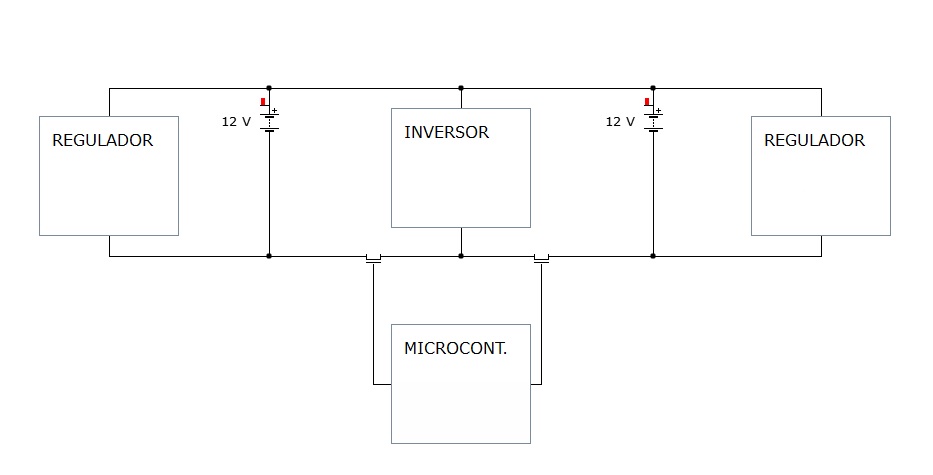

Re: Como conectar baterías FV en paralelo
Archivo adjunto 17358
Esta es la idea que tengo para un sistema de 12 V. Las baterías pueden tener distintas características, como capacidad y resistencia interna. Si ya se dispone de regulador, hace falta otro, lo que no parece problema dado el precio que tendría el de la batería secundaria, de unos 40 A MPPT o PWM.
He supuesto un inversor de 3 Kw de potencia para sistemas a 12 V, por lo que la intensidad de diseño de los Mosfet es de 500 A por ramal, dado que los inversores suelen soportar una potencia doble durante unos segundos.
Cada ramal tendría tres Mosfet de este tipo:
http://docs-europe.electrocomponents...6b81242e86.pdf
Para el encendido de los Mosfet, uno como este y su gemelo en PNP por cada ramal de Mosfet, alimentando la base de estos transistores desde el micro, sin optoacoplador.
https://es.rs-online.com/web/p/trans...lares/9227910/
En primera aproximación, podríamos ver que las pérdidas en el caso más desfavorable, potencia cercana a la nominal del inversor y ciclo de trabajo desplazado al 100% a una de las bancadas, las pérdidas en conducción serían de menos de 60 w, para un potencia de entrega de unos 3.000 w. En estado normal, de unos 1000 w de entrega, la pérdida sería de unos 6 w. Despreciamos las pérdidas por conducción, ya que la frecuencia de conmutación es baja y los tiempos de encendido y apagado inferiores a un micro-segundo.
Gabriel 2018
Esta es la idea que tengo para un sistema de 12 V ...
A ver si entiendo tu concepto:
Lo que hace el Arduino (el microprocesador) es conectar y desconectar cada ramal al inversor periódicamente y alternando, para que nunca estén los dos ramales conectados al mismo tiempo
Es decir, en realidad no están en paralelo las baterías, sino que cada batería tiene su propio regulador y cuando se conecta al inversor, la otra batería está desconectada
De esta forma, las dos baterías pueden tener propiedades totalmente distintas (mientras sean de 12V), porque nunca se comunican entre sí
Me parece una idea fantástica! Con dos reguladores PWM baratos, un Arduino y algunos MosFet, todo barato, consigues un ciclaje de baterías perfecto con dos baterías de poca capacidad (que pueden ser desiguales), conectadas "en pseudo-paralelo"
Lo he entendido correctamente?
el_cobarde
Esa es la idea. Hay que tener claro que el ciclo de trabajo tiene que ser corto, de unos 2 ms, para evitar que cada batería pase de una tensión de circuito abierto a una tensión con descarga. Dado el enorme termino capacitivo de las baterías, si dentro de cada ciclo de 2 ms, una batería trabaja un tiempo "t" y la otra un tiempo de "2ms-t", y suponemos una descarga I, cada batería tendrá una descarga de t/2*I y (2-t)/2*I.
Hablando claro, si la descarga es de 100 A y el ciclo de trabajo es del 60%/40%, el efecto será que cada batería tendrá la tensión, sin saltos, que tendría si las descargas fuesen de 60 y 40 A.
Gabriel 2018
Esa es la idea. Hay que tener claro que el ciclo de trabajo tiene que ser corto, de unos 2 ms ...
Genial! No había caído en que el ciclo de trabajo tiene que ser tan corto, pero es cierto
Repito: La idea me parece muy buena! Esperando ver como solucionas el problema para batería de 24V y 48V ... :pensive:
No hay que olvidar que la batería en cada ramal es una serie de muchos vasos/celdas (6 vasos para 12V, 12 vasos para 24V, 24 vasos para 48V), y éstos también se desequilibran entre sí - sería deseable evitar también este desequilibrio de vasos
Posiblemente conectando los vasos individuales de un ramal con los vasos individuales del otro ramal en paralelo -para cierto tiempo- se conseguiría algo?
