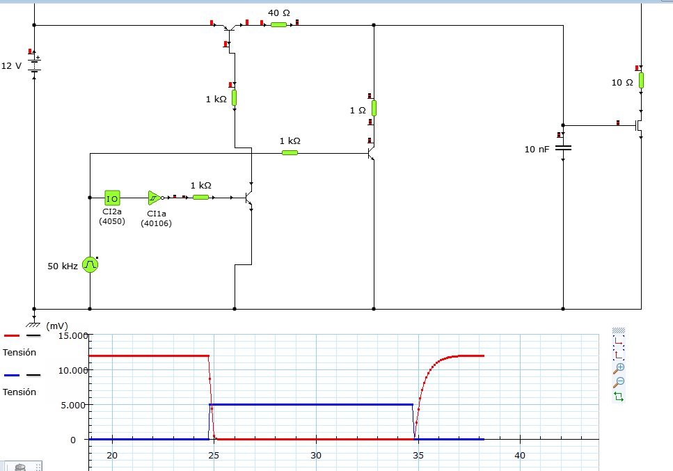

El esquema de encendido sería algo parecido a esto. Como vemos, pretendemos algo de retardo en el encendido y que el apagado sea lo más rápido posible.
Los datos están a "huevo". Habría que mirar en la hoja de datos las características reales del Mosfet. Sólo he representado con un condensador de 10 nF la capacitancia de puerta, pero en realidad dicho condensador no está.

Como los MOsfet están en configuración Push-Pull, cuando un ramal conduce, el otro no lo debe hacer.
Al ser el MOsfet un transistor de efecto campo, el encendido es por tensión, pero existe una cierta capacitancia en la puerta, que hace que el encendido no sea inmediato, al igual que el apagado. Puede ocurrir, por tanto, que los dos ramales de Mosfet conduzcan a la vez, en el encendido y en el apagado. Si conducen a la vez, se ponen en contacto los dos bancos de baterías. En este caso no es especialmente crítico que pase eso, como sí ocurre, por ejemplo, en los puentes H de inversores, pero tampoco es recomendable en nuestro caso.
Por ello, se retarda algo el encendido con respecto al apagado.
Si te fijas en la curva, la línea roja pasa de 12 V a 0 de forma muy rápida, menos de un microsegundo. Sin embargo, en el encendido, el tiempo que tarda la curva en pasar de 5 V, es superior al tiempo de apagado. Con eso se consiguen que no conduzcan a la vez.
En este caso, como la conmutación es lenta, nos podemos permitir aumentar el tiempo de encendido teniendo una resistencia de Gate mucho mayor en el encendido que en el apagado.
Como ves, la resistencia de Gate de encendido es de 40 Ohmios, mientras que la de apagado es de un ohmio.

Gracias, Gabriel 2018, muy bien explicado
