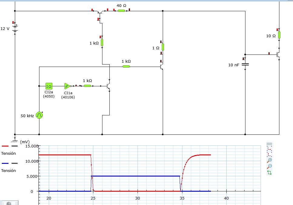

El esquema de encendido sería algo parecido a esto. Como vemos, pretendemos algo de retardo en el encendido y que el apagado sea lo más rápido posible.Archivo adjunto 17363
Los datos están a "huevo". Habría que mirar en la hoja de datos las características reales del Mosfet. Sólo he representado con un condensador de 10 nF la capacitancia de puerta, pero en realidad dicho condensador no está.

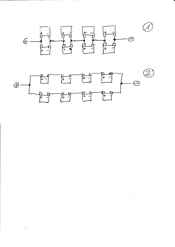

El compañero juanjo57 ha abierto un hilo con una pregunta sobre el mismo tema de éste, que puede ser de interés general para los foreros que quieran conectar baterías en serie-paralelo. Por eso repito la pregunta de juanjo57 aquí:
juanjo57
Cómo conecto 8 baterías monoblock idénticas en serie-paralelo para obtener un banco de baterías de 24V? Qué diodos necesito?
Mi respuesta era la siguiente - otras opciones son bienvenidas:
Si las 8 baterías son igual de nuevas, es decir, si las has comprado juntas, puedes conectarlas en serie-paralelo sin diodos
En el esquema adjunto ves dos opciones de como conectarlas. El esquema no.2 es el más habitual, pero te recomiendo la conexión según el esquema no.1 - cada pareja de baterías en paralelo está a la misma tensión y las baterías de cada pareja se balancean
Si añades un balanceador HA02 conectado a las 4 parejas en serie, tendrás un banco de baterías equilibrado
. . . . . . . . . . . . . . . . . . . Archivo adjunto 17368
Nos puedes explicar un poco mejor eso del "retardo en el encendido" a los que no sabemos tanto de electrónica, por favor
Qué finalidad tiene ese retardo?
Re: Como conectar baterías FV en paralelo
Como los MOsfet están en configuración Push-Pull, cuando un ramal conduce, el otro no lo debe hacer.
Al ser el MOsfet un transistor de efecto campo, el encendido es por tensión, pero existe una cierta capacitancia en la puerta, que hace que el encendido no sea inmediato, al igual que el apagado. Puede ocurrir, por tanto, que los dos ramales de Mosfet conduzcan a la vez, en el encendido y en el apagado. Si conducen a la vez, se ponen en contacto los dos bancos de baterías. En este caso no es especialmente crítico que pase eso, como sí ocurre, por ejemplo, en los puentes H de inversores, pero tampoco es recomendable en nuestro caso.
Por ello, se retarda algo el encendido con respecto al apagado.
Si te fijas en la curva, la línea roja pasa de 12 V a 0 de forma muy rápida, menos de un microsegundo. Sin embargo, en el encendido, el tiempo que tarda la curva en pasar de 5 V, es superior al tiempo de apagado. Con eso se consiguen que no conduzcan a la vez.
En este caso, como la conmutación es lenta, nos podemos permitir aumentar el tiempo de encendido teniendo una resistencia de Gate mucho mayor en el encendido que en el apagado.
Como ves, la resistencia de Gate de encendido es de 40 Ohmios, mientras que la de apagado es de un ohmio.
