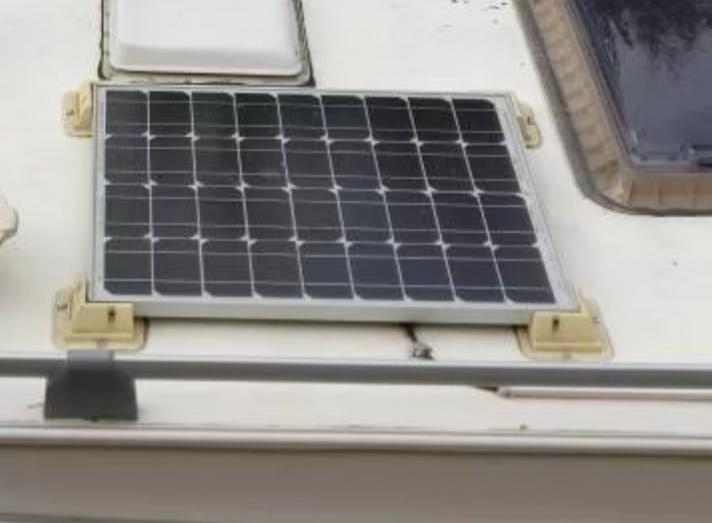

Entonces tengo que medir el voltaje del panel de 80w cuando está conectado al regulador de carga y comprobar que es igual al Vmp de los paneles que quiero comprar con el fin de maximizar el rendimiento no?
Respecto al regulador, entonces que es más recomendable, olvidarse de la placa de 80w y conectar dos placas de 150w en serie con regulador MPPT o conectarlo todo en paralelo (si lo del párrafo anterior se cumple) y poner un regulador PWM?
Las placas que he estado mirando de 150w son de 18v Vmp aprox
Lo más probable es que esta placa de 80Wp sea de 36 células, igual que las placas de 150Wp. Para saberlo, puedes mirar la ficha técnica (la pegatina que lleva la placa), contar las células, medir Voc o medir Vmp; todo sirve. Voc tiene que ser ~22V y Vmp ~18V
Vale, intentaré encontrar la placa de características, pero tengo foto (adjunto) y creo que es de 36 células
Archivo adjunto 17346

... tengo foto (adjunto) y creo que es de 36 células
Correcto; esta placa de 80Wp es con 36 células
