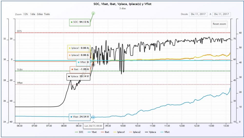

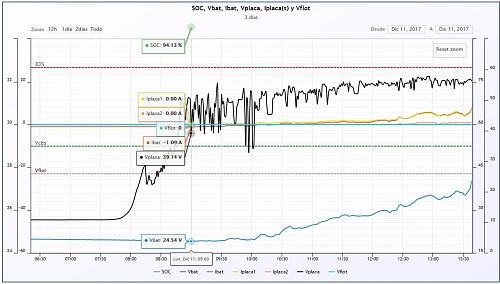

    mppt no entrega nada, aboslutamente nada en nublado?-img_20171211_085925.jpg

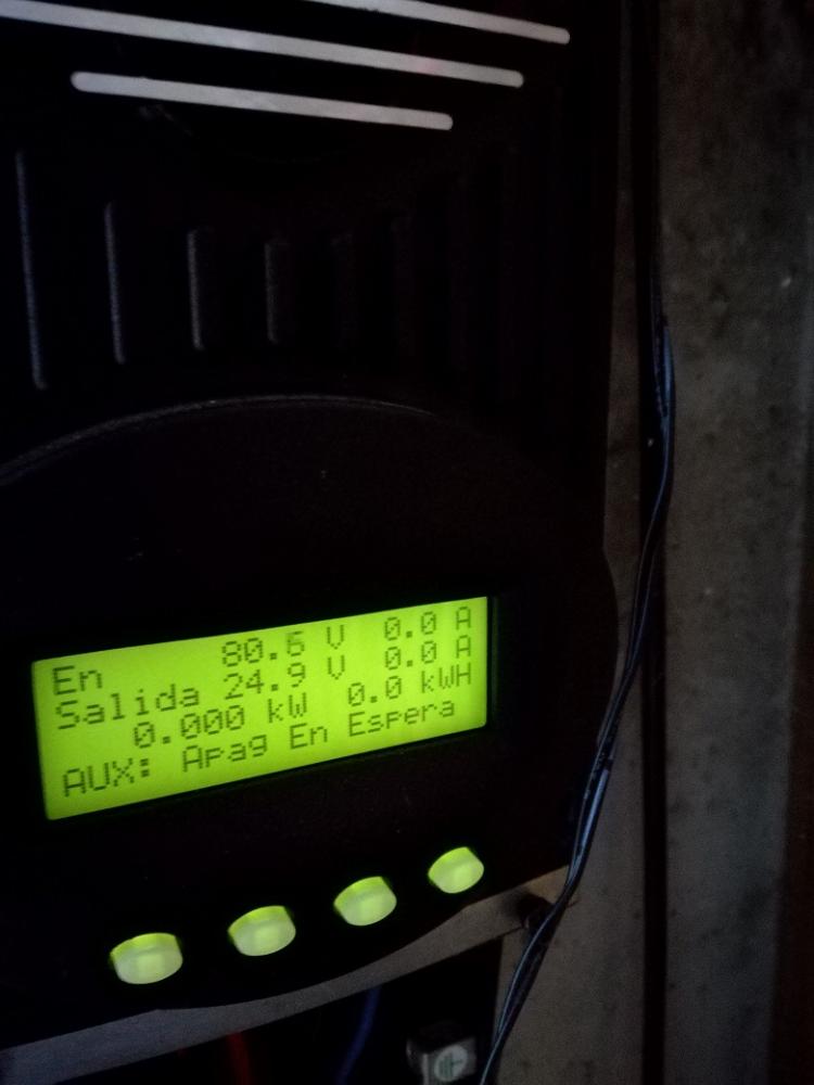

    Hola a todos. Alguien sabe mas que yo y me puede indicar, porque, en nublado, mi mppt no carga ni 0.1 amperios? Esta claro que en nublado, los paneles cargan mucho menos, pero nada? Cero patatero? 4 paneles hacia donde sale el sol, y 2 hacia el sur, y no entregan nada a las 9 de la mañana en Valencia? El mppt es el Regulador Solar Outback FlexMax 60 Mppt Digital
    No quiero que me entrege 10 ni 20 amperios, pero un cero en el display.....tampoco lo veo muy normal.
    Estando delante del regulador escuchaba un relé, y marcaba 0.1a de carga, pero a los pocos segundos se volvia a escuchar el mismo relé y quedaba a 0 de carga de nuevo.
    Gracias de antemano.

    Si las nubes son tan negras que hay que encender las luces en la casa, efectivamente las placas no entregan prácticamente nada de potencia. Pero tal cual formulas tu pregunta, no parece ser el caso ...
    Otra posible opción que veo:
    Con sistema a 48V, la tensión -estando nublado- podría ser insuficiente para un regulador MPPT, si tienes strings de 2 placas de 60 células en serie. Para que el MPPT funcione bien, tienen que ser strings de 3 placas en serie
    Con sistema a 24V tienen que ser strings de 2 placas con 60 células en serie, para regulador MPPT

    Caray, pues me has matado. Hombre...nublado nublado si estaba, pero si estamos en medio de los huertos..la verdad es que tampoco
    estaba oscuro, eran las 9 de la mañana. Que decepción. Bufffff.
    Gracias por la respuesta. Que chasco.
    Predeterminado Re: mppt no entrega nada, aboslutamente nada en nublado?
    ... estaba oscuro, eran las 9 de la mañana
    A las 9 de la mañana el sol tiene poca fuerza, en estas fechas; bastan nubes menos negras para ver 0A en la pantalla del regulador

    y si ahora, hago un sting de 3 paneles, y los junto con los que ya tengo de 2 paneles....apenas avanzaré, no?
    Pareces tener sistema a 48V - correcto?
    Si conectas un string de 3 paneles en paralelo con otros strings de 2 paneles, no te sirve de nada. En paralelo, todos los strings se ponen a la tensión del string que menos tensión tiene. Tienes que poner todos los strings de 3 paneles seriados
    (si tu sistema es a 24V, los strings de 2 paneles están bien)
    tengo sistema a 24v, no a 48v.

    Si te sirve de consuelo, te dejo mis valores a las 9am en un día nublado como hoy:
    Vplaca corresponde a 4 paneles (60c) de 220Wp (2+2) para sistema a 24Vdc.
    Si tienes sistema a 24V y strings de 2 placas de 60 células en serie, lo tienes todo bien - no tienes que cambiar nada
    Entonces, los cero amperios se deben solo a las nubes y a la hora temprana de la mañana
    Como ejemplo, hoy a las 15:00h, con unas nubes muy negras, mis 4000Wp en placa, a 48V, generaban 0.84A ...
    Mira también la gráfica de nikitto: A las 09:00h de la mañana registraba 0A, igual que tú - hoy no es día de mucha cosecha FV

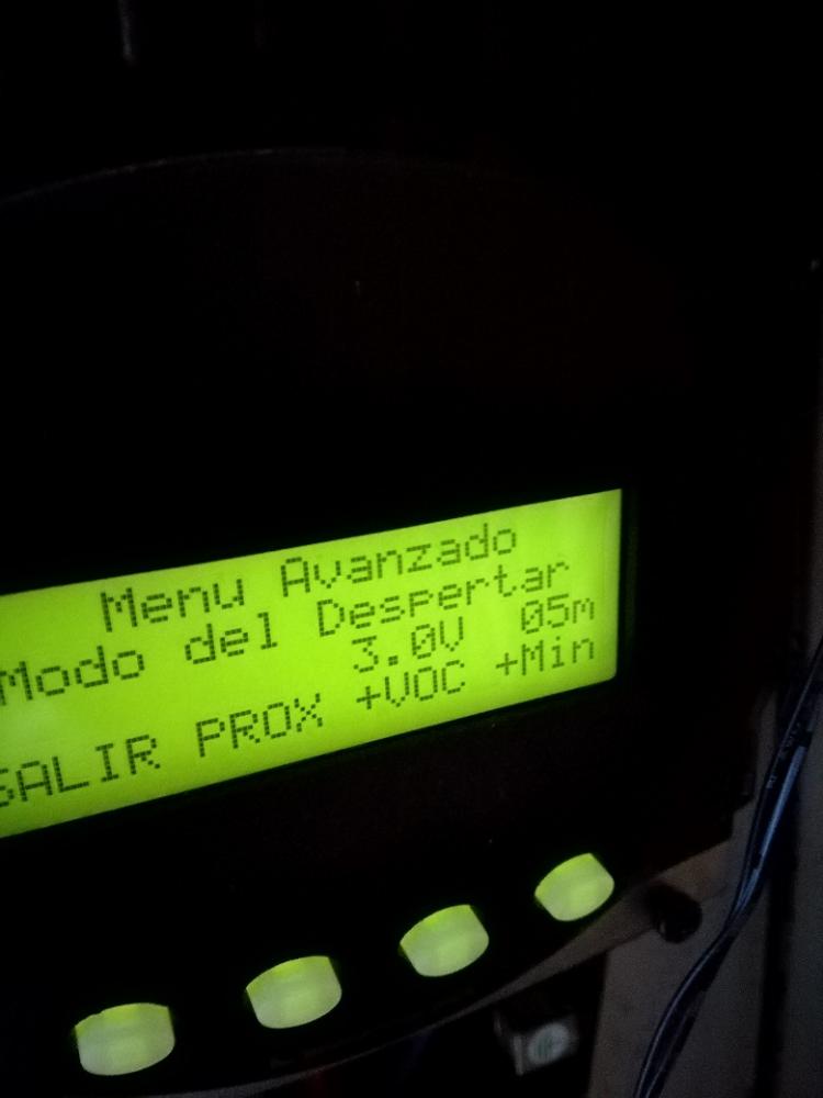

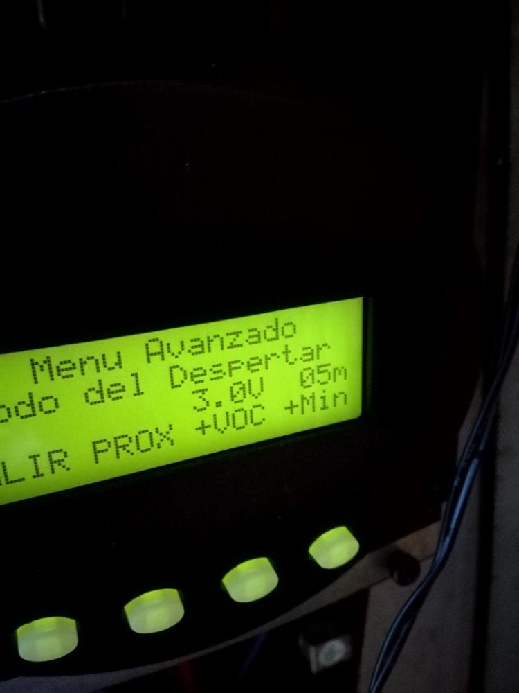

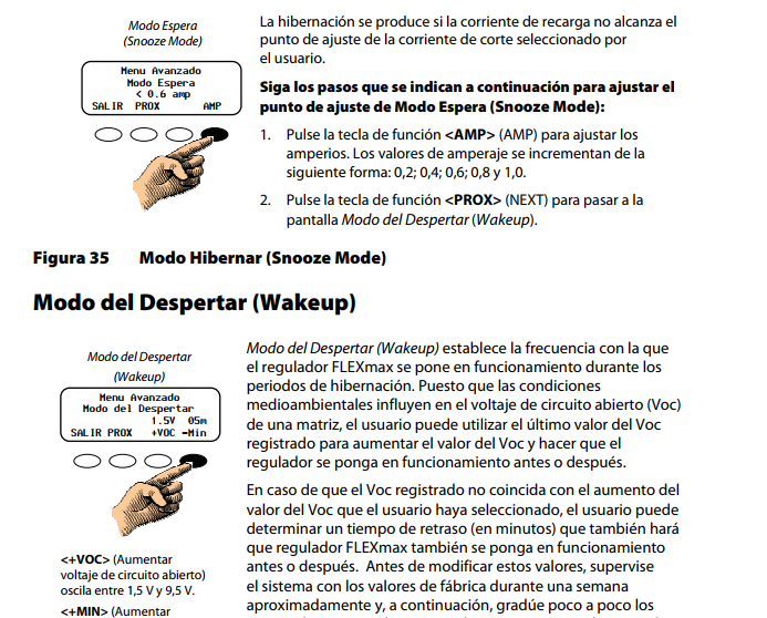

    Aunque lo que te pasa es logico....mira como tienes configurado el "despertar" del regulador

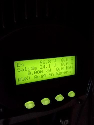

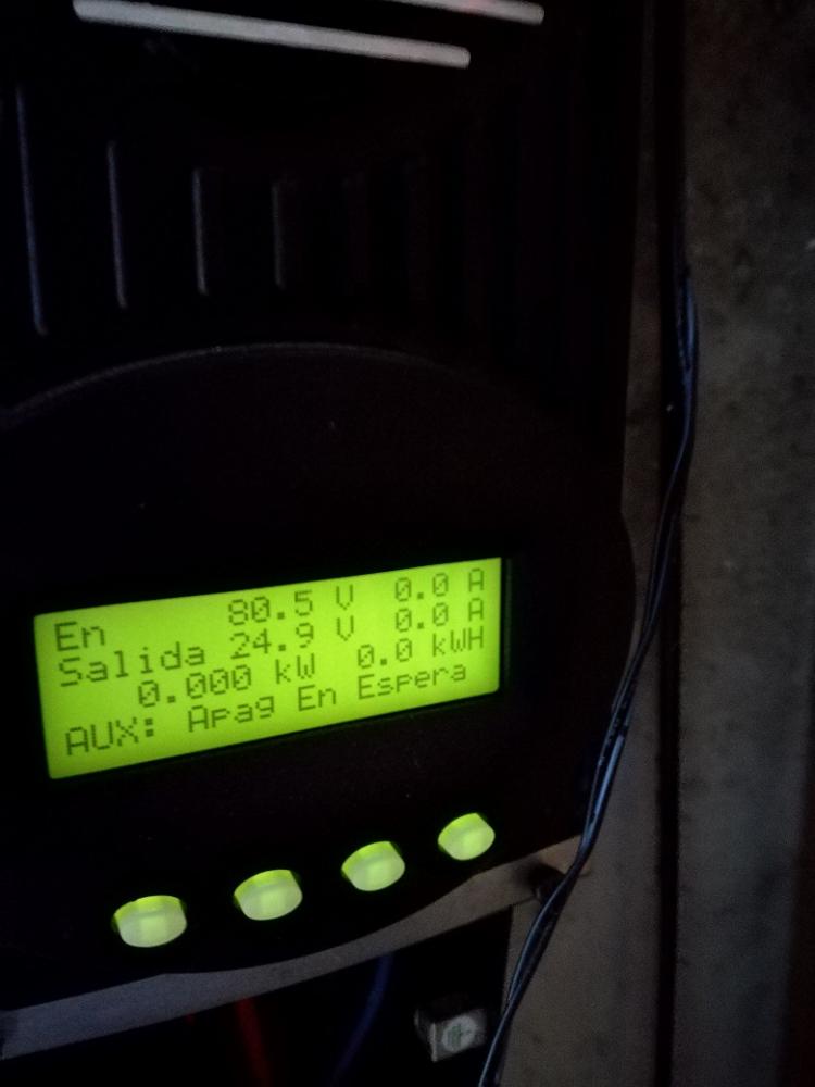

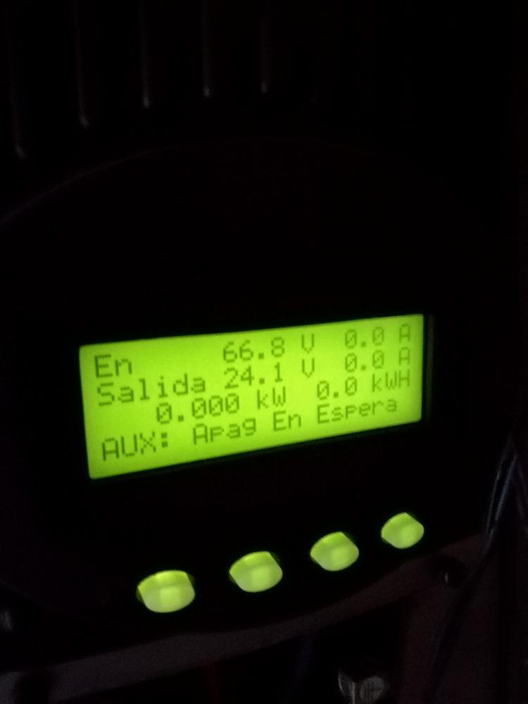

    Antes del mediodia suelo recoger casi 20a pero hacia el sur, solo tengo 2 paneles de 200w, los otros los tengo al este y oeste para alargar la flotacion o comenzar a cargar a las 8:15 minutos, donde en pocos minutos.....la cosecha pasa de 0 a 8 amperios. Sin estos paneles...la cosecha empieza mas tarde.
    Recordemos que mi caso, no es una casa o caseta, sinó una torre de teleco.
    Adjunto fotos de lo comentado anteriormente.mppt no entrega nada, aboslutamente nada en nublado?-img_20171212_084215.jpgmppt no entrega nada, aboslutamente nada en nublado?-img_20171212_084217.jpgmppt no entrega nada, aboslutamente nada en nublado?-img_20171212_084256.jpgmppt no entrega nada, aboslutamente nada en nublado?-img_20171212_084257.jpg
    Ademas de la configuración del modo de despertar, mira a cuantos amperios esta el punto de ajuste del modo de espera de acuerdo a la foto del manual que puse
