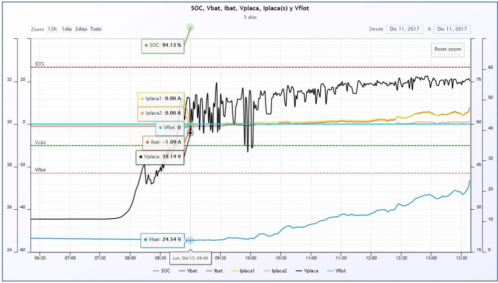

Si te sirve de consuelo, te dejo mis valores a las 9am en un día nublado como hoy:
Archivo adjunto 17336
Vplaca corresponde a 4 paneles (60c) de 220Wp (2+2) para sistema a 24Vdc.

Mira también la gráfica de nikitto: A las 09:00h de la mañana registraba 0A, igual que tú - hoy no es día de mucha cosecha FV

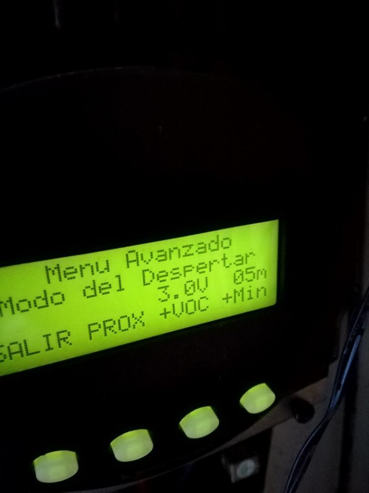

Re: mppt no entrega nada, aboslutamente nada en nublado?

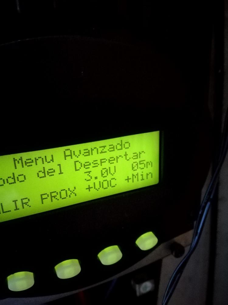

Aunque lo que te pasa es logico....mira como tienes configurado el "despertar" del regulador
Archivo adjunto 17339

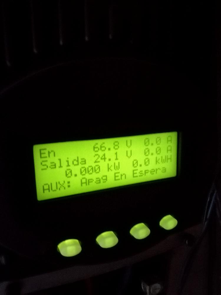

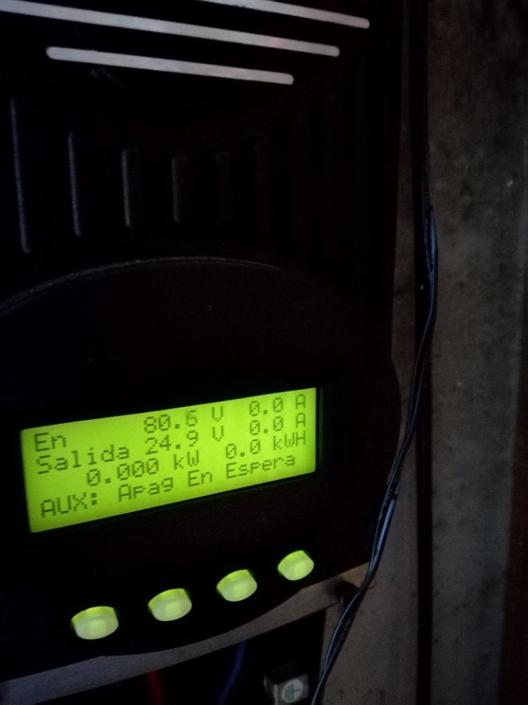

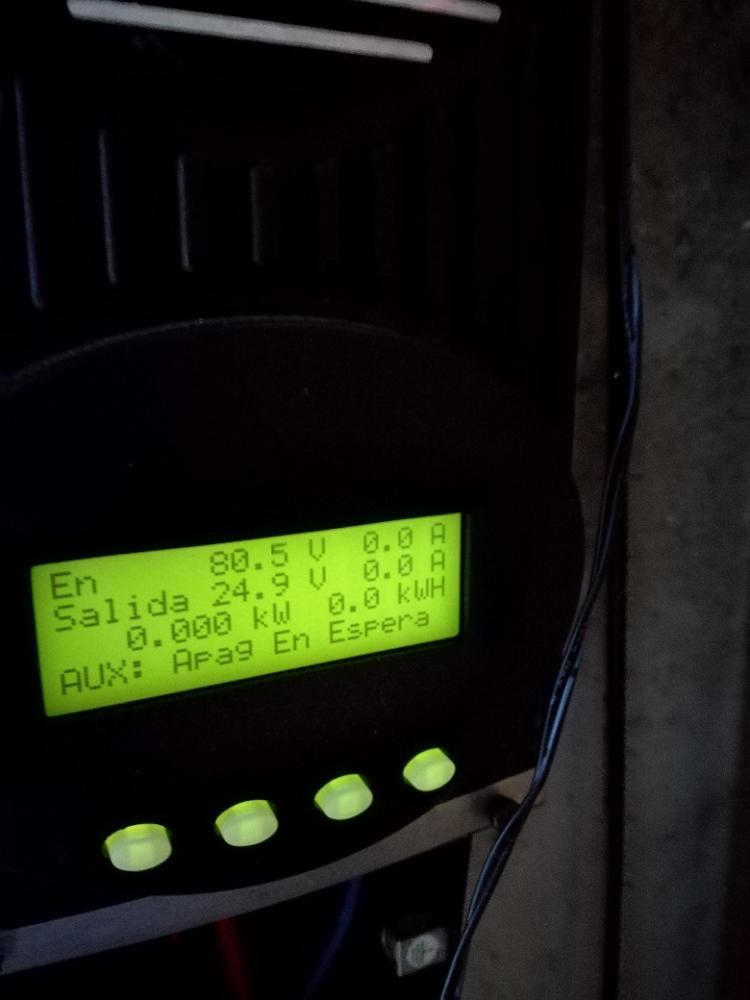

4 Archivos adjunto(s)
Antes del mediodia suelo recoger casi 20a pero hacia el sur, solo tengo 2 paneles de 200w, los otros los tengo al este y oeste para alargar la flotacion o comenzar a cargar a las 8:15 minutos, donde en pocos minutos.....la cosecha pasa de 0 a 8 amperios. Sin estos paneles...la cosecha empieza mas tarde.
Recordemos que mi caso, no es una casa o caseta, sinó una torre de teleco.
Adjunto fotos de lo comentado anteriormente.Archivo adjunto 17340Archivo adjunto 17341Archivo adjunto 17342Archivo adjunto 17343

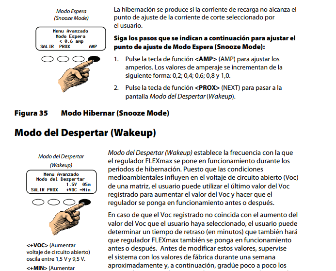

Ademas de la configuración del modo de despertar, mira a cuantos amperios esta el punto de ajuste del modo de espera de acuerdo a la foto del manual que puse
