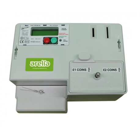

O incluso un contador con monedas/fichas:
Archivo adjunto 17337

En EEUU en la génesis de la distribucion de la energía eléctrica hubieron dos pioneros con puntos de vista diferentes, Westinglouse y Edison que estuvo avalado por Nicolás Tesla (el genio). La batalla inicial estuvo ganada por el duo, porque técnicamente la trasmisión de la corriente continua es una castaña porque las cdt son bestiales, o sea, inviable.
Ademas el contador de prepago, miralo bien, pero seguro qeu funciona en alterna, y lo instalarias a la entrada de la vivienda en corriente continua, o sea, tampoco funciona.
Re: DISTRIBUIR CORRIENTE CONTINUA
Mirando la foto del contador que nos has aportado, por cierto muy bonito, los símbolos son idénticos a los contadores monofásicos que han cambiado las compañias eléctricas.
Receptor de clase II, precintable, el parámetro del numero de impoulsos luminosos, y los precintos, o sea, es monofásico para AC, no funciona con DC (direct current).
Hombre, claro que no funciona en "direct current"!
Obvio!
Doy por sentado que a estas alturas ya está claro que la instalación ha de ser en "alternate current"!
