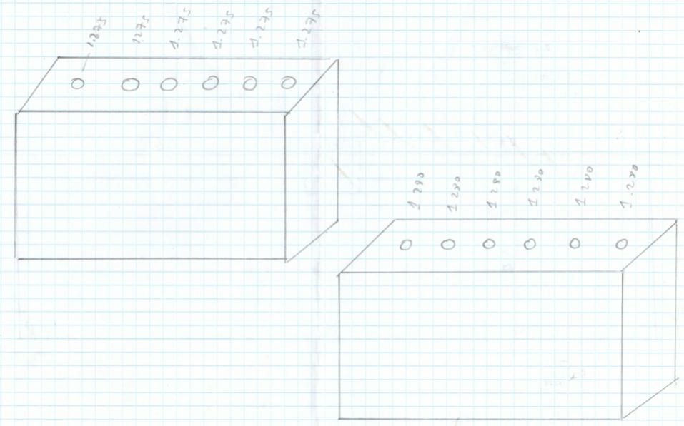

    En mi instalación de fotovoltaica aislada, tengo dos baterías monoblock de 12V y 244ah ( Deka) conectadas en paralelo para conseguir casi 500ah.
    Con esta configuración de las baterías compruebo que el sistema de almacenamiento de energía no funciona bien. Mientras hay luz solar, compruebo que el indicador de señal de carga del regulador indica que las baterías se están cargando correctamente, al final del día indica que las baterías están al 100% y al cabo de una hora que ya no entra corriente de las placas, sin haber ningún consumo, el indicador de nivel de carga de las baterías baja al 50%.
    Alguna explicación?

    Tus baterías están mal, no tienen su capacidad nominal. Pueden estar sulfatadas, tener una celda en corto u otros problemas
    Para saber más, tienes que medir la densidad del electrolito en cada una de las celdas, estando la batería en flotación

    Que el regulador muestre el nivel de carga por tension de las baterias, por tanto, cuando no hay sol parece que estan descargadas, pero no lo estan. Que regulador es.

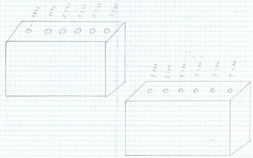

    Gracias por tu respuestas.
    Hice una medición de densidad de cada uno de los vasos y aparentemente está bien
    Problema: baterías conectadas en paralelo-medicion-capacidad-baterias.jpg
    Qué más puedo mirar?
    Es un Regulador 30A Steca PR 3030 12V-24V

    Gracias por tu respuestas ... Hice una medición de densidad de cada uno de los vasos y aparentemente está bien
    Efectivamente, la densidad está bien. Entonces parece ser lo que dice el compañero Pidjey: Las baterías están cargadas, pero el regulador indica que están medio descargadas
    Si el sistema funciona como siempre, no le hagas caso al regulador. Si algo va mal, dínoslo
    Gracias a ambos.
