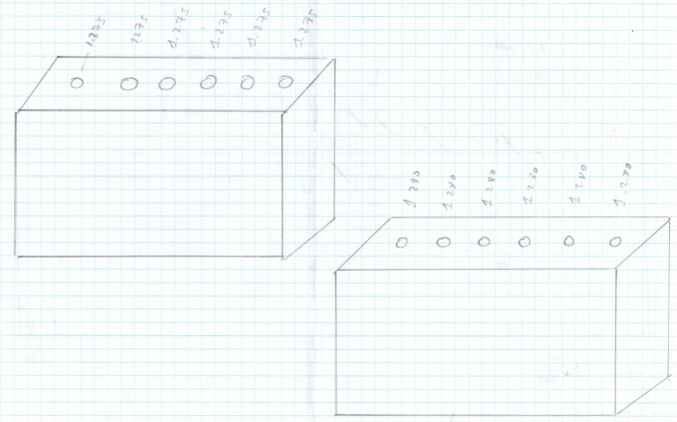

Problema: baterías conectadas en paralelo
En mi instalación de fotovoltaica aislada, tengo dos baterías monoblock de 12V y 244ah ( Deka) conectadas en paralelo para conseguir casi 500ah.
Con esta configuración de las baterías compruebo que el sistema de almacenamiento de energía no funciona bien. Mientras hay luz solar, compruebo que el indicador de señal de carga del regulador indica que las baterías se están cargando correctamente, al final del día indica que las baterías están al 100% y al cabo de una hora que ya no entra corriente de las placas, sin haber ningún consumo, el indicador de nivel de carga de las baterías baja al 50%.
Alguna explicación?

Tus baterías están mal, no tienen su capacidad nominal. Pueden estar sulfatadas, tener una celda en corto u otros problemas
Para saber más, tienes que medir la densidad del electrolito en cada una de las celdas, estando la batería en flotación

Gracias por tu respuestas.
Hice una medición de densidad de cada uno de los vasos y aparentemente está bien
Archivo adjunto 17329
Qué más puedo mirar?

Gracias por tu respuestas ... Hice una medición de densidad de cada uno de los vasos y aparentemente está bien
Efectivamente, la densidad está bien. Entonces parece ser lo que dice el compañero Pidjey: Las baterías están cargadas, pero el regulador indica que están medio descargadas
Si el sistema funciona como siempre, no le hagas caso al regulador. Si algo va mal, dínoslo
