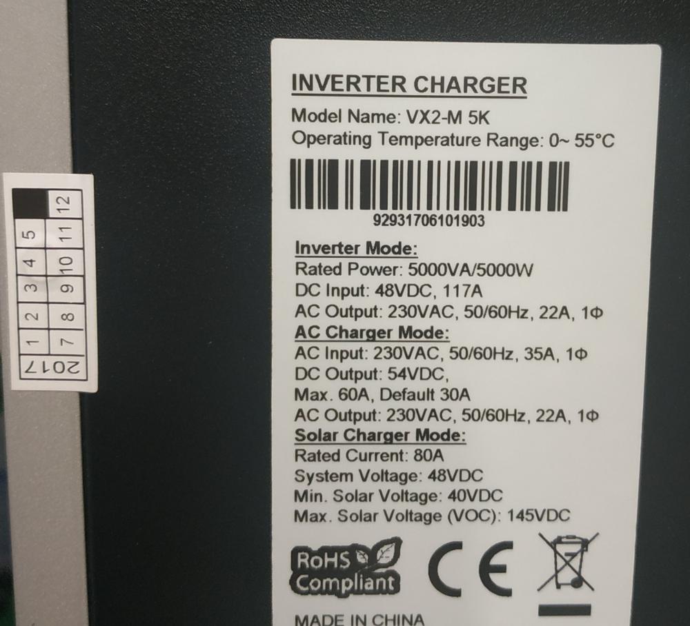

    Los parámetros que tengo actualmente son estos:
    PROGRAM 01- UTI
    PROGRAM 02- 70A
    PROGRAM 03 - APL
    PROGRAM 04 - SdS
    PROGRAM 05 - USE
    PROGRAM 06 - ttd
    PROGRAM 07 - ttd
    PROGRAM 09 - 50HZ
    PROGRAM 11 - 30A
    PROGRAM 12 - 46V
    PROGRAM 13 - 54V
    PROGRAM 16 - SNU
    PROGRAM 18 - bON
    PROGRAM 19 - IEP
    PROGRAM 20 - LON
    PROGRAM 22 - AOF
    PROGRAM 23 - byd
    PROGRAM 25 - FdS
    PROGRAM 26 - 57,6V
    PROGRAM 27 - 53,5V
    PROGRAM 28 - SIG
    PROGRAM 29 - 42V
    PROGRAM 30 - ONE
    PROGRAM 31 - SbE
    PROGRAM 32 - 120
    PROGRAM 33 - EEN
    PROGRAM 34 - 61,5V
    PROGRAM 35 - 60min
    PROGRAM 36 - 120min
    PROGRAM 37 - 30days
    PROGRAM 38 - NECDIS
    PROGRAM 39 - ADS
    Cuando hice la ecualización manual tenia un poco subidos los parámetros 26, 27 y 34.
    Como llego a casa pasadas las 7 de la tarde, no puedo hacer entre semana una ecualización manual, a ver si este próximo sábado hago una.
    Foto pegatina:
    Ayuda parametros configuración Inversor Híbrido Axpert MKS 5000VA PF1 MPPT  80A  48V-img_20180709_191410.jpg
  12. #87
    Avatar de Tejota
    ago 2015
    Inmortal Ciudad de Zaragoza
    3.411
    Predeterminado Re: Ayuda parametros configuración Inversor Híbrido Axpert MKS 5000VA PF1 MPPT 80A 48V
    Entiendo que las ecus manuales las haces con el parametro 39 estando en flotacion (led verde fijo)??
    Y dices que tarda mas de un cuarto de hora ?? Se supone que es inmediato.
    Me da que hay un fallo de firmware garrafal.... porque con determinados parametros que nada tienen que ver con la ecualizacion hacen que funcione o no esa ecualizacion.
    Tengo que hacer mas pruebas. Ya comentare los resultados.

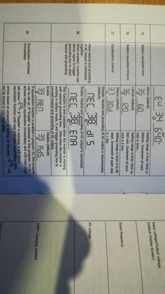

    El parametro 39 en el manual es claro y cristalino:
    Ayuda parametros configuración Inversor Híbrido Axpert MKS 5000VA PF1 MPPT  80A  48V-parametroseq.jpg
  24. #99
    El parametro 39 en el manual es claro y cristalino ...
    Vale, pone "immediately" ... era solo una idea
    Me cuesta creer que Voltronic haya introducido un error tan gordo en el nuevo FW con opción de ecualizar. No puedo comprobarlo, porque el Infini V no tiene la opción de ecualizar, no tiene los parámetros #3X
    A ver si "immediately" significa que el híbrido empieza con la ecualización solo después de haber comprobado la estabilidad de ciertas condiciones, por ejemplo "generación FV suficiente durante X minutos", "consumo moderado durante X minutos", "tensión de flotación estable durante X minutos" etc.
    Podría ser, que la ecualización manual no empiece al instante, al aparecer E9 en la pantalla, sino 1 hora después, por ejemplo. Y que Voltronic llame "immediately" a esto ...

    La unica diferencia con el tuyo es que no es un VX2-M. Ese modelo parece de otro importador. Donde lo compraste ?
    El mío también es de Rebacas. Y saca el aire caliente por las rejillas superiores.
