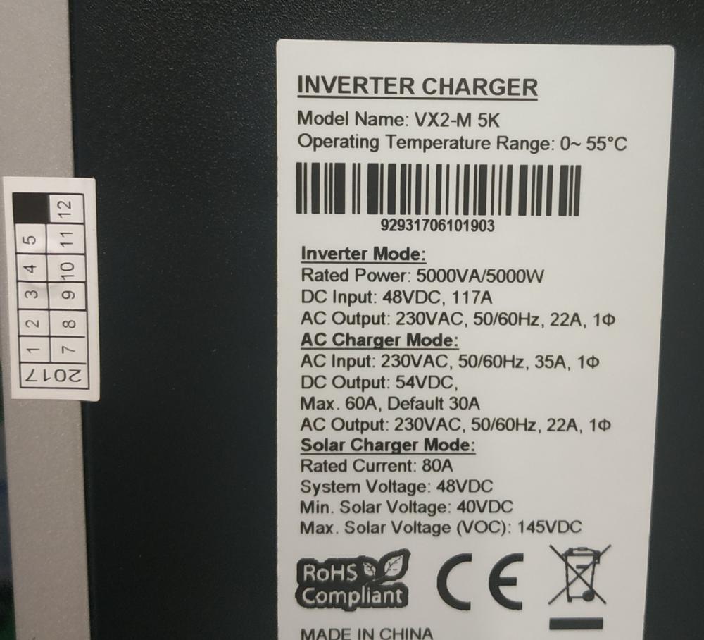

De que mes de fabricacion es el hibrido (pegatina en lateral o numero de serie) ??
Los parámetros que tengo actualmente son estos:

Foto pegatina:
Archivo adjunto 18654

Esa unidad por donde saca el aire: por abajo o por los laterales superiores ??
El modelo que tengo yo pone M-5K-64-PAR-A y es de Diciembre del 2017. Con firmware 72.00 (u1) y 4.12 (u2).
Las derivaciones de neutro a chasis las hacen de serie todos los PF1 de 48V. LLevan un rele interno a tal efecto. Ese rele no lo llevan los antiguos PF0.8 excepto a partir de firmwares 73.00. Lo mas curioso de todo es que si llevas una tarjeta de paralelizacion y quitas el SIG del parmetro 28 y pones PAL, ya no deriva a chasis el neutro en ninguna circunstancia. Solo deriva a chasis el neutro en modo bateria si no llevas la tarjeta de paralelizacion o si la llevas esta el parametro 28 en SIG (single).

La unica diferencia con el tuyo es que no es un VX2-M. Ese modelo parece de otro importador. Donde lo compraste ?
El mío también es de Rebacas. Y saca el aire caliente por las rejillas superiores.
