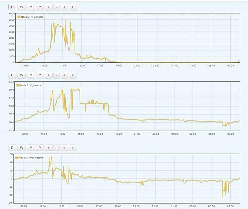

    Cómo tienes configuradas las tensiones de absorción, flotación y ecualización?
    Creo recordar que las tengo con estos valores:
    absorción: 59V
    flotación: 54,9V
    ecualización: 61V
  2. #27

    Si, de 12 a 14 horas se conecta el calentador eléctrico de 1.500W, por eso la subida de voltaje es tan repentina cuando se desconecta.

    Me parece más o menos bien, lo que hace el regulador del híbrido. Con el consumo de 1500W entre 12:00h y 14:00h (radiador eléctrico) se entiende la curva
    Lo que me extraña, es que tanto flotación (~56V en vez de 54.9V) como absorción (60V en vez de 59V) estén ~1V por encima de los valores que crees haber programado. O te has equivocado o este híbrido nuevo tiene compensación de temperatura ...

    La diferencia de voltaje creo que es debida al BMV de Fangpusun, ya que mide casi un voltio de mas que el Hibrido

    Las tensiones buenas son las del híbrido. Cambiaré la configuración de la gráfica para que muestre los valores del híbrido y no del BMV

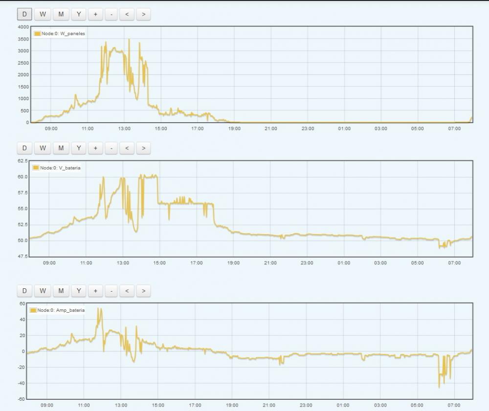

    Hola Tejota, ya tengo montado el sistema de monitorización, te adjunto algunas gráficas de ayer:
    Archivo adjunto 18001
    Archivo adjunto 18002
    Que tienes puesto en el parametro 32 ?? Esta en Aut?? o le has puesto tu las 3 horas (180 min) ??
    Por desgracia me acaba de llegar un hibrido como el tuyo. Ya lo he abierto en canal y hay bastantes cosas que han mejorado respecto a sus primos 0.8PF. Todavia no lo he metido en produccion pero me gusta bastante como se comporta, sobre todo en el tema de refrigeracion. Que version de firmware lleva el tuyo U1 72.00 ?? U2 4.12 ??
    Me da que se van a masificar esos hibridos por aqui....

    Le he puesto yo 3 horas (180 minutos).
    El Firmware es el que traía de casa, esta noche lo miro y te digo la versión que trae.

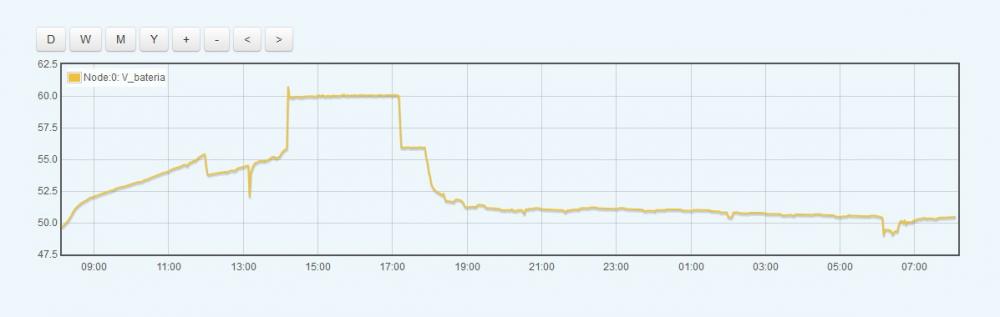

    Estas son las gráficas de ayer, que estuvo un poco nublado.
    Ayuda parametros configuración Inversor Híbrido Axpert MKS 5000VA PF1 MPPT  80A  48V-graficas-8-3-18.jpg
    Nota: A la gráfica del voltaje de baterias hay que quitarle 1 voltio
    De 12 a 14 horas también estuvo encendido el calentador de 1.500W
