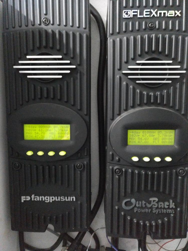

Está claro que el software del Outback (y quizás el hardware) es un pelín mejor a la fusilada china. ¿qué opináis?
Ni eso está claro! Podría ser que las placas conectadas al Fangpusun sean un poco menos eficientes que las del Outback. Cambia las entradas FV del Fangpusun con las del Outback y repite el experimento, a ver si sigue "ganando" el Flexmax ... :pensive:

Sospecho que en estos chinos solo copain la carcasa pero los componentes son de mucha peor eficiencia.
La produccion que la mides con instrumentos externos o con el aparato. Ya lei alguna vez vez que los hibridos que marcan mas de lo que dan. No se cuanto tiene de cierto.

Correcto. Para que la cosa quede clara, Francesc tiene que medir con instrumentos externos - o comparar una vez los valores que indican los reguladores con aquellos que marcan instrumentos externos

En mi opinión, la copia del flexmax es la menos interesante de fangpusun. Se ven outback a buenos precios en tiendas españolas y precisamente los flexmax de fangpusun son bastante caros, si te lo para aduanas no ahorras mucho. Lo que si puedo decir, he leído mucho sobre la marca, es que parecen fiables.

Comentaros, que las lecturas de los aparatos es fiable. La lectura de los aparatos coincide con la medición del shunt. Ahí no hacen trampas :-)

A mi el BMV me marca 0.2v de batería más que el regulador

Si te parece bien, haces la prueba de intercambiar los cables de entrada FV en los reguladores ...
