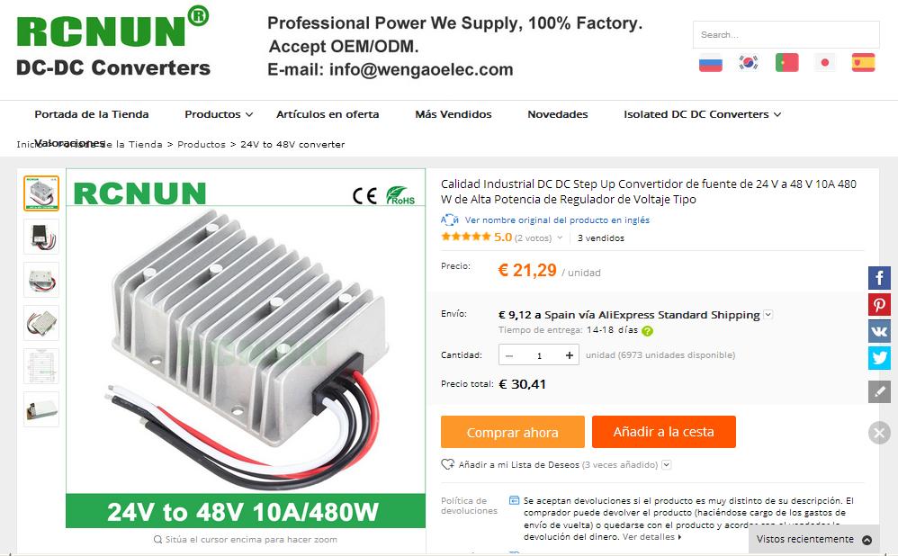

podrias eliminar el inversor y la fuente para el nuevo equipo y poner un conversor elevador DC/DC de 24v a 48v y tendrias menos descarga, no nos das consumos del nuevo equipo.

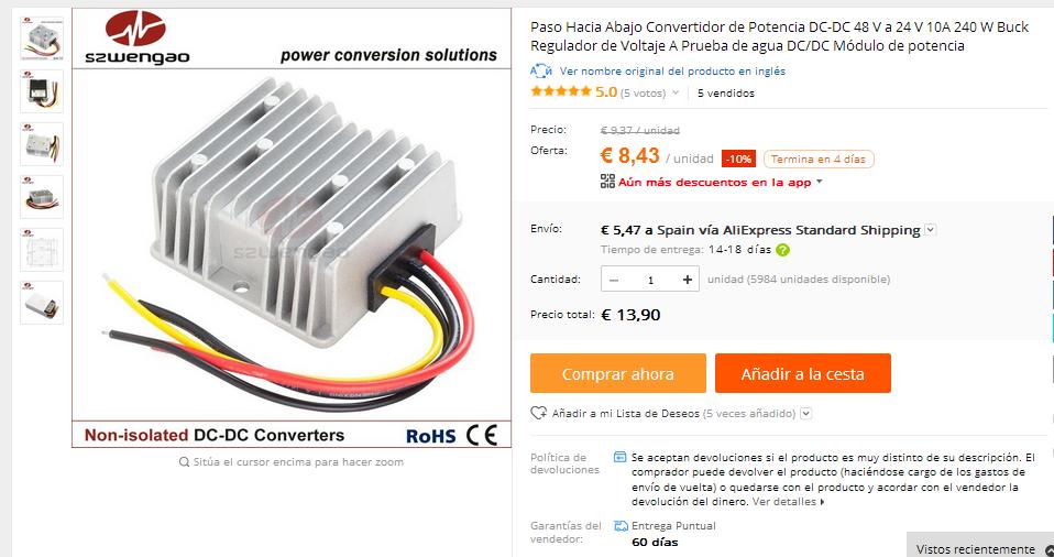

Ahora viene rizar el rizo si necesitaras mas placa podrias pasarte a adecuar la instalacion a 48v (tus mismas 4 baterias en serie que trabajarian mejor que tu actual serie/paralelo a 24v) y un conversor reductor DC/DC de 48v a 24v para los equipos a 24v, te sobraria el inversor y tendrias que poner un regulador que admitiera bateria de 48v, cabe la posibilidad de vender regulador e inversor, tendrias que ver que es lo que mas te interesa.

te adjunto ejemplos convertidores DC/DC 24v a 48v y 48v a 24v ojo portes a España.
Archivo adjunto 17286 Archivo adjunto 17287
