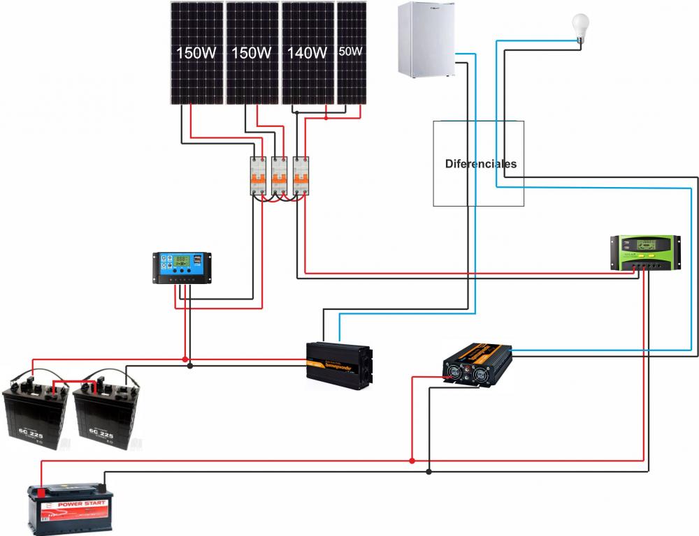

    Solamente información por si sirve para algo.
    Cuando se murió el fangpusun tenia esta configuración
    Nombre:  Dos inversores.jpg
Visitas: 177
Tamaño: 6,3 KB
    Haciendo referencia a este post #81 donde mi pregunta era:
    Cita Iniciado por Carlosrell Ver mensaje
    Hola amigos , después de tenerlo todo funcionando sin problemas me surge una duda.
    Subo esquema de la instalaron por si me podéis ayudar o solventar la duda.
    Archivo adjunto 17792
    Por la noche cuando no cargan las placas el voltaje de las baterías parece que se iguala en los dos reguladores, de echo hoy que estaba nevando estaban igualados y sin ningún consumo ya que la nevera ni se pone en marcha del frio que hace.
    La pregunta seria (Igual es un poco o un mucho tonta)
    ¿Se podrían igualar las dos baterías a través de los reguladores?
    Cuando el regulador Fangpusun estaba metiendo hasta 15.6V el otro regulador también marcaba lo mismo y las otras baterías también estaban cociendo garbanzos.
    Según tu esquema, cada regulador está conectado a todas las placas; es decir, la entrada FV de los reguladores es común. Pero la salida a batería es independiente; cada regulador está conectado solamente a su propia batería
    Los reguladores llevan un diodo anti retorno, que evita toda intensidad desde la batería hacia las placas. Es decir, en un regulador no puede haber corriente desde la salida a batería hacia la entrada FV
    Conclusión: Tus dos baterías no están conectadas en paralelo; no puede haber intensidad "pirata" entre ellas
    Si ves que la tensión sin sol es más "igual" que con sol, debe ser que las dos baterías tienen diferente tensión en las fases de carga, pero tensión más similar en descanso y descarga
    Para estar seguro, mide la intensidad entre baterías - debería ser 0.0A
    Puede ser que alguno de los dos ya estuviera fastidiado desde el principio?
    Aunque también se igualaban con en regulador pequeño azul y el otro.
    P. Los productos chinos y baratos a la larga se pagan dos veces
