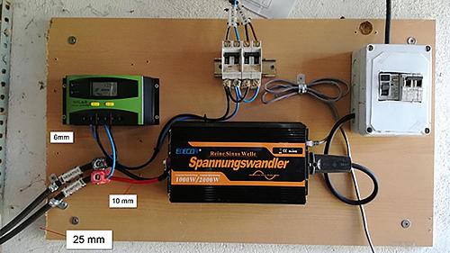

    Todo instalado y funcionando.Me ha costado un poco porque subir a un tejado en Soria en invierno es un poco complicado.
    Al final tengo las tres Placas conectadas en dos lineas distintas con cable de 6mm hasta el regulador(140w+50w) en una linea y la de (150w) en otra linea.
    Os dejo una foto de como lo he montado por si veis algún fallo.
    La instalacion esta un poco cutre por que he aprovechado diferenciales y magnetotermicos que tenia.
    Su pudieras contestarme el_cobarde te lo agradecería ya que tengo una pequeña duda,en el post #34 pusiste que con dos placas de 190w seria suficiente y yo tengo en total 340w contando con que la placa de 50w no se si suma nada.Si no suma nada se me queda en 290w con lo cual no creo que sea suficiente.
    Gracias por todo.

    Al final tengo las tres Placas conectadas en dos lineas distintas con cable de 6mm hasta el regulador (140w+50w) en una linea y la de (150w) en otra linea
    Eso está bien
    Cita Iniciado por Carlosrell Ver mensaje
    Dices haber hecho una línea con dos placas, 140Wp y 50Wp; las placas con 36 células (Vmp=18V)
    - Si tienes estas dos placas en paralelo, perfecto; la línea sumará 190Wp
    - Si tienes las dos placas en serie, un desastre; la línea solo sumaría 50Wp
    Supongo que has conectado las dos placas de 140Wp y 50Wp en paralelo y las dos líneas también en paralelo al regulador PWM, obteniendo una potencia en placa total de 340Wp
    Habías dicho que solo quieres alimentar una nevera pequeña con ~500Wh de consumo en 24 horas
    Estas placas te pueden dar una cosecha diaría de ~1kWh/día en verano y ~500Wh/día en invierno
    Parece que te bastará (justito) - lo pruebas y ya verás. Si no te basta, añades otra placa

    Si lo tengo conectado como dices.A ver cuando ponga la nevera en primavera si tengo suficiente potencia en placa y si no pondre otra de 150w de una tienda de España que creo que coincide con una que comenta Luisetrix en otro post (Es de Albacete) y las placas de 150W salen por 145€ (mas baratas que en Amazon)

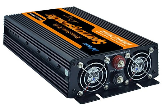

    Después de 35 años sin usar los estudios de electricidad parece que me esta picando otra vez el gusanillo con todo lo que me estais ayudando.
    Esto de las placas solares es otro mundo y como me esta funcionando me estoy picando cada dia mas.
    La batería de 180Ah me esta cogiendo carga y tengo intención de aprovecharla pero ne hace falta otro inversor.
    El que tengo ahora es este
    1000w con 2000w de pico.
    No me importaría dejar este para el alumbrado y poner otro para le nevera o al revés pero quería onda pura.
    Sabes de alguno que salga bien de precio?
    Con la misma potencia o un poco mas me bastaría como mucho voy a conectar un taladro o una radial pequeña y este se la lleva de sobras.

    ne hace falta otro inversor ... Sabes de alguno que salga bien de precio?
    Con inversores de 12V no tengo experiencia
    En AliExpress (gran plataforma china) encuentras muchos modelos de inversores 12Vdc --> 230Vac de onda pura. Los hay muy baratos, de 1000W o 1500W, pero no te puedo decir si son buenos
    Otra opción sería el modelo de 12V de la serie Axpert de Voltronic (www.voltronicpower.de), por ejemplo el MEX 1.5K-12, de 1200W. Los Axpert son híbridos: Inversor, regulador y cargador AC en uno
    Es una buena opción, si tienes líneas independientes para el alumbrado y para los electrodomésticos. La nevera te agradecerá si la alimentas con AC de onda pura
    Pero si piensas ampliar en el futuro, te recomiendo cambiar a 24V ya, en vez de comprar otro inversor de 12V
