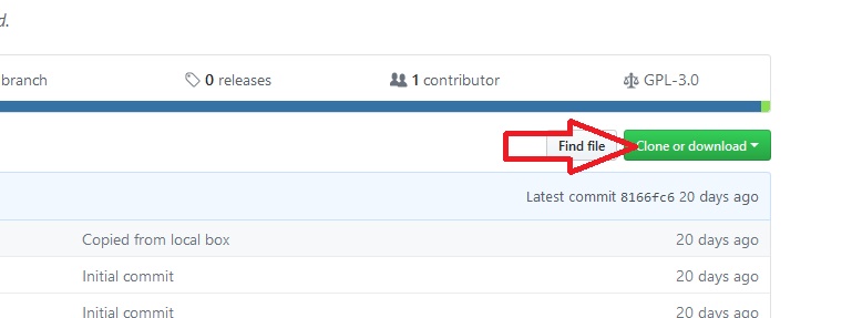

Lo primero es bajar el software desde: https://github.com/praveenkv1988/solarmon
Archivo adjunto 17249

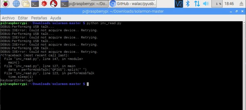

Conectamos el InifiSolar a la Raspberry y ya podemos 'intentar' adquirir los datos.
Archivo adjunto 17250
Llegados a este punto será necesaria vuestra participación para ir avanzando en el tema.

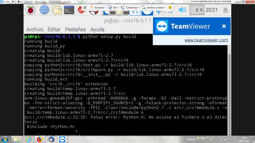

Me puedes ayudar nikitto.
Ya tengo los archivos inv_read.py y crc16-0.1.1.tar.gz en la Raspberry.
Y al instalar me da este error.
Archivo adjunto 17251
Re: Raspberry e inversor InfiniSolar
Falta instalar python-dev
Sería: sudo apt-get install python-dev

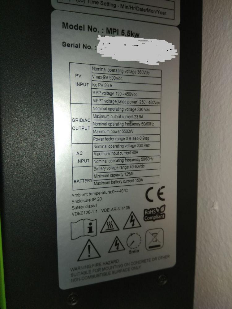

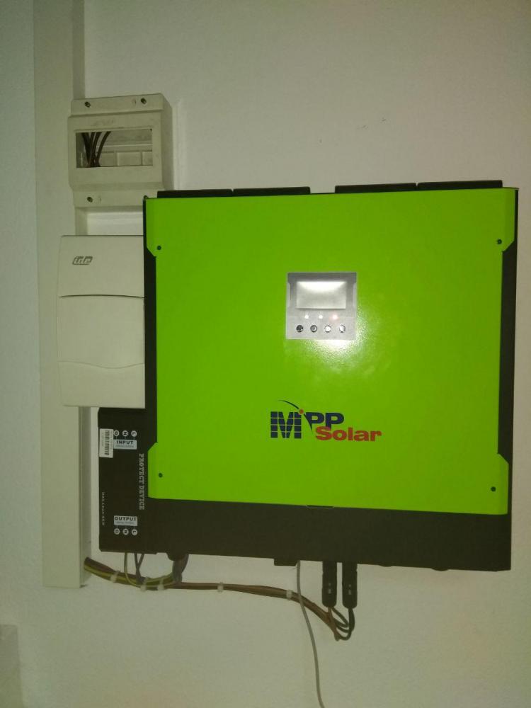

Lo probado hasta la fecha no servía para el modelo de Voltronic para el que queríamos, si en cambio para el Axpert. Entonces, empezamos de nuevo.
Este es el modelo del que obtener valores: MPI 5.5 Kw
Archivo adjunto 17254Archivo adjunto 17255

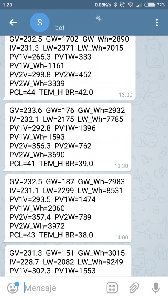

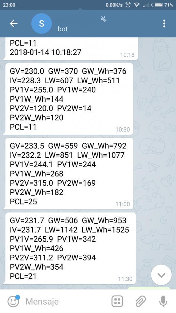

Seguimos con la instalación.
Después de obtener los valores del hibrido con el código fuente que subió nikitto , hemos configurado el archivo ‘’ fvbot_msg.py ‘’ con nuestros datos de Telegram, TOKEN y ID para recibir mensajes automáticos cada x tiempo (yo lo tengo cada 30 minutos) con los datos que queramos recibir de nuestro hibrido.
Una captura del móvil:
Archivo adjunto 17607
Lo que he configurado para que me mande es:
GV: Tensión de entrada de red electrica.
GW: Potencia consumida en ese momento de la red electrica.
GW_Wh: Potencia consumida de la red eléctrica en todo el dia.
IV: Tensión de salida del inversor.
LW: Potencia consumida en ese momento por la carga.
LW_Wh: Potencia consumida por la carga en todo el dia.
PV1V: Tensión de placas primer string.
PV1W: Potencia de placas primer string.
PV1W_Wh: Potencia en total del dia del primer string.
PV2V: Tensión de placas segundo string.
PV2W: Potencia de placas segundo string.
PV2W_Wh: Potencia en total del dia del segundo string.
PCL: Porcentaje de trabajo del inversor.
Una chulada vamos.

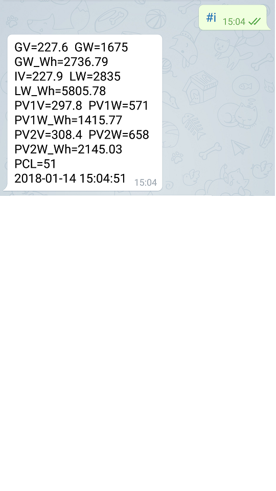

Y si configuramos el archivo ‘’ fvbot.py ‘’ con nuestros datos y a nuestro gusto, mandando comandos por Telegram podemos pedir información y activar salidas.
Archivo adjunto 17609
Ja Ja Nikitto, tu mismo lo has dicho pasito a pasito.

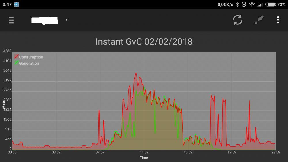

Si te das de alta en pvoutput.org y modificando el archivo pvoutput_live.py con tus datos de pvoutput, consigues una monitorización como esta.
La rpi manda cada 5 minutos los datos a pvoutput.
Acceso con el pc:
Archivo adjunto 17768
Acceso con la app PV Output:
Archivo adjunto 17769
nikitto
Pasito a pasito. Ya podrías haber incluido la temperatura del híbrido.
Mensajes automaticos cada 30 minutos:
Archivo adjunto 17770
