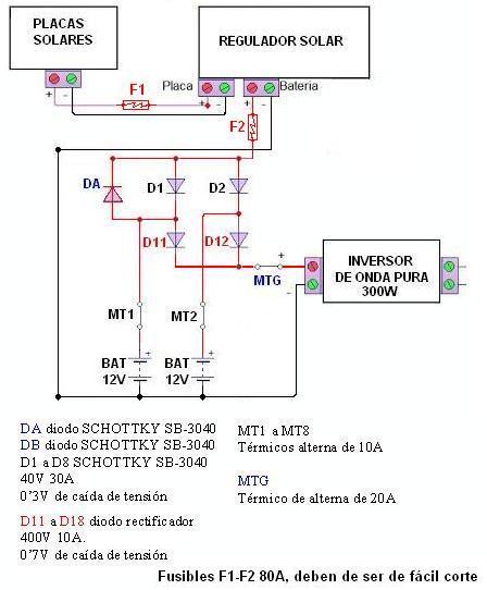

    Hola Cobarde. Como siempre muchas gracias por tu ayuda. Queria preguntar: ¿En este esquema del manual del Sr. Martinez, de cuantos amperios y voltios, deben ser los diodos para 2 bancadas de 8 baterias a 96V cada una? ¿Y para 4 bancadas de 4 baterias a 48V?

    Yo estoy encontrandome con el problema de encontrar los diodos. Alguien conoce alguno equivalente al sb3040 en formato axial (2 terminales) ?
    El SB3040 ya es en formato leaded axial
    http://www.farnell.com/datasheets/478593.pdf
    Mira esto:
    https://www.solarweb.net/forosolar/f...ky-sb3040.html

    La verdad es que veo el esquema que aparece en esta página y se me ponen los pelos de punta. No creo que nadie lo haya utilizado y le haya funcionado. Hay que tener en cuenta que han pasado bastantes años y que la tecnología en cuanto a semiconductores ha evolucionado mucho.
    Si queréis podemos abrir un hilo que de solución al caso de baterías en paralelo.
    En mi opinión, sería mucho mejor utilizar un microcontrolador y Mosfets y mediante la modificación de los ciclos de trabajo, "llevar" las baterías con la misma tensión.
    Como ventajas, tenemos que el Mosfet incorpora diodo en antiparalelo, que permite algo fundamental que es que la reactiva pueda "escapar", cosa que no veo en el esquema de esta página. Aparte, la Ron de Mosfet de la intensidad y tensión requerida, andan por los 1-2 mohm, por lo que las pérdidas son mucho menores que con diodos.
    En fin, que si queréis lo vemos, ya que lo que aparece en la citada página no le veo utilidad.

    veo el esquema que aparece en esta página y se me ponen los pelos de punta ... lo que aparece en la citada página no le veo utilidad
    Gracias, Gabriel 2018. Yo pienso lo mismo, pero no me atrevía a decirlo ...

    Despues de leerlo, pienso que la mayoria de la gente (el 80%) conecta las baterias de acuerdo al sistema 1, provocando que la primera y ultima bateria se descarguen el doble que las de el medio, contribuyendo asi a su rapido deterioro y creando la opinion de que es muy negativo conectar las baterias en paralelo.
    Si las conectasen de acuerdo al sistema 3 o 4 o incluso 2, el deterioro seria mucho menor y no habria esa opinion tan negativa a montarlas de este modo. Basta ver que el manual del Sr. Martinez, que quizas para muchos haya sido la biblia sobre la conexion de baterias en paralelo, no menciona ni de pasada, el interconxionado de las baterias, e incluso pone los reguladores a la entrada de la bancada de baterias y el inversor a la salida en los esquemas, y el autor de este link dice que es obvio, que tanto los reguladores como el inversor, se deben conectar en el mismo punto. Incluso apoya sus comentarios con mediciones y calculos con ordenador, cosa que no he visto a nadie hacer. Nadie hasta ahora, ha hablado sobre las diferencias en el interconexionado de las baterias en paralelo.
    Se conectaban todas una detras de otra y punto ¿Que opinais? ¿Podria este interconexionado ser una mejora sustancial para la instalacion de baterias en paralelo?
