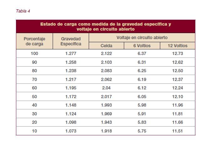

Te cuelgo una tabla de tensión y densidad en función del SOC, para batería Trojan (para otras es similar)
Pero ojo: Esas tensiones son para circuito abierto, sin intensidad de carga y sin consumo (batería en reposo)
Archivo adjunto 17235

Otra cuestión de la tabla que me colgaste el-cobarde, entiendo que tengo que multiplicar la tensión de 100%, por dos es decir 12.73*2 igual a 25, que la batería se quede en 24.8, teniendo en cuenta que se recupera del sulfatado muy despacio no es mala noticia ¿no?.

Otra cuestión de la tabla que me colgaste el-cobarde ... la batería se quede en 24.8 ... no es mala noticia ¿no?
Según la tabla, cada vaso al SOC 100% tiene 2.122V ---> 12 vasos en serie tendrán 12 * 2.122V = 25.46V (en circuito abierto)
Diría que cuando tu batería alcance más de 25V, te puedes dar por satisfecho
Pero lo dicho: La densidad es mucho más fiable que la tensión ...
